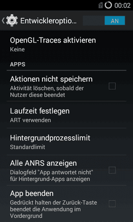

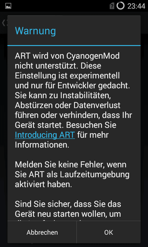

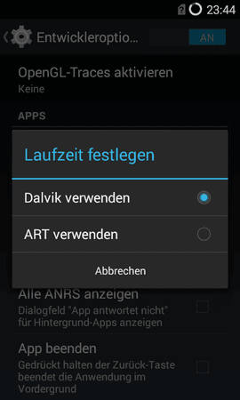

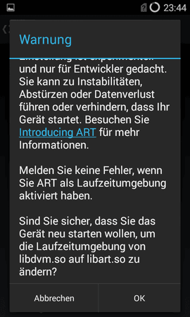

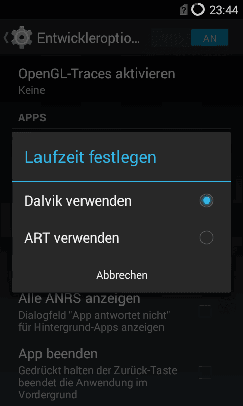

Was vielleicht in der Installationsanleitung im 1 Artikel erwähnt werden sollte das man nach erfolgreichem Flashvorgang nicht 30min warten muss! Sondern nur 3min wartet bis das Erststartmenü kommt.
Falls ART Laufzeit erwünscht, anstatt Dalvik Laufzeit sollte erwähnt werden das nach dem Erststart des Gerätes die Entwickleroption aktivieren muss.
Um in der Entwickleroption ART zu aktiviert bzw. umzustellen.
(Siehe Screenshot´s)
Und das dann der
Neustart 14min dauert! (5min Bootlogo / 9min Android wird Aktualisiert…)
So waren die Zeiten bei mir, mit CM11R16 + K^Kernel 4.0 + pa_gapps-modular-nano-4.4.4-20150117
Hatte mich schon bei der CM11R15 und letzte Nacht bei der CM11R16 irritiert mit der Zeitangabe. Dachte mache was falsch obwohl immer alles lief. Bis ich das mit der Laufzeit festlegen entdeckte und ausprobierte.
