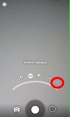

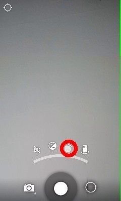

PS: Bei mir unter CM10.1 sind es drei vertikale Striche untereinander mit jeweils einem kleinen versetzten horizontalen Strich. Sieht halt aus wie das Piktogramm eines Schiebereglers mit Knöpfen. (Einstellungen)
Ich denke, ich kenne dieses Symbol. Mich würde es im Kontext mit dem Rest des Bildes interessieren. Ich wundere mich, wenn ich das übersehen hätte, aber manchmal erwartet man was bestimmtes und achtet auf das andere dann nicht, hatte vorhin etwas gebraucht um mit SD-Maid eine Systemdatei einzufrieren.

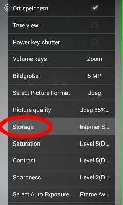

hier die Fotostory dazu:
Reaktionen: linuxnutzer
So danke, das hat jetzt geklappt, versteckt ist das aber schon ...

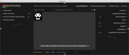

Hat die RAW-Einstellung einen Sinn? Ich kann das Foto mit keinem Programm unter Linux darstellen, die Metadaten aber kann ich auslesen:

Mit Respekt, ich denke, ich kenne mich mit Ubuntu bzgl. Foto ziemlich gut aus und so wie es aussieht wird das Format nicht unterstützt. Klar kann man bei RAW mehr rausholen, ich fotografiere mit Kameras seit Jahren nur mit RAW und es gibt nicht _das_ RAW, sondern jeder Hersteller hat sein eigenes. Im Extremfall kann das sogar je nach Firmware bei der gleichen Kamera unterschiedlich sein und dann das RAW der alten FW gelesen werden können und das der neuen nicht.
Code:
file IMG_20140801_142444.raw
IMG_20140801_142444.raw: JPEG image data, EXIF standard 2.2
Code:
identify IMG_20140801_142444.raw
IMG_20140801_142444.raw JPEG 2560x1920 2560x1920+0+0 8-bit DirectClass 1.599MB 0.000u 0:00.000
Code:

Man sieht da ist also ein JPEG eingebettet und das kann mit display aus imagemagick 8:6.7.7.10-6ubuntu3 angezeigt werden. Man kann das so auch abspeichern. Die einzige Möglichkeit, die ich gefunden habe. "exiftool IMG_20140801_142444.raw -jpgfromraw -b > extracted.jpg" bringt nichts brauchbares!
Code:
dcraw IMG_20140801_142444.raw
Cannot decode file IMG_20140801_142444.raw
So ähnlich ist es mit allen RAW-Programmen, wundert aber auch nicht, wird ja normalerweise auf die gleiche Library zugegriffen.
Wer ein Samsung RAW-Foto unter Linux mit einem RAW-Bearbeitungsprogramm öffnen kann, möge bitte konkret das Programm nennen.
Sorry, hatte ich vorhin aus Zeitgründen nicht angeklickt. Genau, da ist das Programm dabei, was ich auch benutze : "Raw Therapee", das ist ganz gut.
Edit:
@linuxnutzer :sorry, hatte ich nicht mitgeschnitten, dass es Dir um Samsung-RAWs ging. Wusste ich bis jetzt nicht, dass es die bei dem SGS+ auch gibt, da ich da wirklich nur Schnappschüsse mit mach(t)e.
magicw schrieb:
scheint aber DER Foto-Standard bei den Professionellen zu sein. Mein Frau macht auch immer Bilder mit dem Format - und ich ärgere mich über volle Festplatten^^:
RAW-Fotografie
Respekt vor deiner Frau, HD-Platz ist egal, der wird laufend günstiger, auch wenn man mehrfach sichert. So richtig viel Platz brauchen erst HD-Videos, wenn man mit mehreren Kameras filmt. Erzähl ihr mal davon ...
Der ursprüngliche Beitrag von 12:12 Uhr wurde um 12:24 Uhr ergänzt:
Edit:
Nur so als Hinweis, ich habe mir alle RAW-EBV unter Linux angesehen und Darktable - darktable | the photo workflow software scheint unter den freien Programmen mit Abstand das beste Programm zu sein, die Einarbeitungszeit ist aber nicht zu unterschätzen. Ich verwende AftershotPro (kostenpflichtig, ursprünglich Bibble) und Corel ist IMHO unverschämt, die bringen eine Version 2 am Markt, die mehr oder weniger nicht mehr kann als die schlampige 64bit-Programmierung der 1er-Version zu korrigieren und wollen dafür abkassieren. Bei Corel USER to USER Web Board • View topic - Ubuntu 14.04 TRUSTY Tahr: Aftershot Pro NOT INSTALLABLE findet man übrigens eine Lösung wie man die 1er Version trotzdem mit aktuellem Linux weiterverwenden kann. Dieses patentiere "Perfectly clear" bei ASP ist zwar interessant, aber man wird das mit Darktable auch hinbekommen, nur ein wenig aufwendiger. Ich muss mich da mal damit auseinandersetzen.
ASP kann dieses Samsung-RAW auch nicht öffnen. Eventuell geht es über Konvertierung zu DNG, konnte ich noch nicht ausprobieren. Für mich ist fotografieren mit irgendeinem Handy sowieso die große Ausnahme, aber wie ich früher geschrieben habe, verwende ich das SGS+ nicht mehr und habe es verliehen, um nicht zu sagen, verschenkt.
Reaktionen: pultuke
