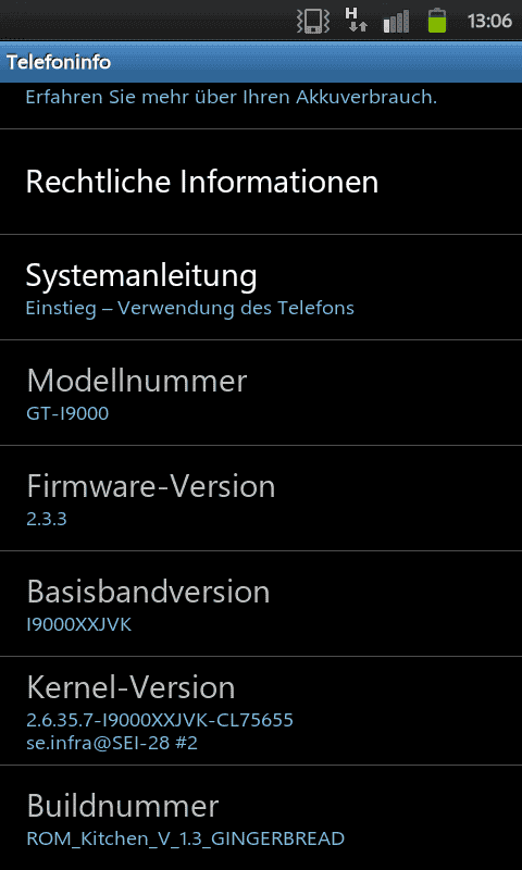

Version 1.3 No Wipe mit Screen-Off ist drauf!
Boot hat zwar knapp 5 min gedauert, aber bisher scheint alles geklappt zu haben.
Einstellungen und Apps sind erhalten geblieben, Weg war ganz normal über den CF-Root CWM3, hatte bisher unter JVK noch keinen anderen Kernel drauf.
Auf XDA wird immer wieder behauptet man solle den Weg über einen CWM2-Kernel gehen... Das kann ich demnach so nicht bestätigen.
Man muss halt auf die 'mounts' achten :)

Sicher das du CWM 3 hast und hast du geschaut unter System ob auch Doc Rom steht und nicht nach wie vor Ginger denn bei mir war es so, hatte aber die 1.2 getestet gehabt?

Ich habe auch 1.3 runtergeladen..seltsamerweise steht aber 1.2 bei mir !?
Seltsam...
Mach vorher nen Kernel mit CWM 2.5 drauf. z.B. SpeedMod 13D. Oder aber frag einen Vorposter, welche Mounts du in CWM 3 machen musst, damit es funktioniert.
Das sieht mir nach dem gleichen Problem aus, wie auch schon bei 1.1 bzw 1.2. Das er die Version nicht übernimmt. Nur das diesmal da nicht Gingerbread steht, sonder DocRom1.2. Weil das ja auch die letzte Rom auf dem SGS ist/war

Wie bist Du denn vorgegangen ?
(meine) Ausgangslage:
CF-Root 2.6, DocRom 1.2
BACKUP
=> Recovery
- alles mounten
- install zip from sd (no wipe 1.3)
- neustart
- über Odin CF-Root 2.6 wieder nachinstalliert
Leider finde ich nirgends den Download für 2.6...
