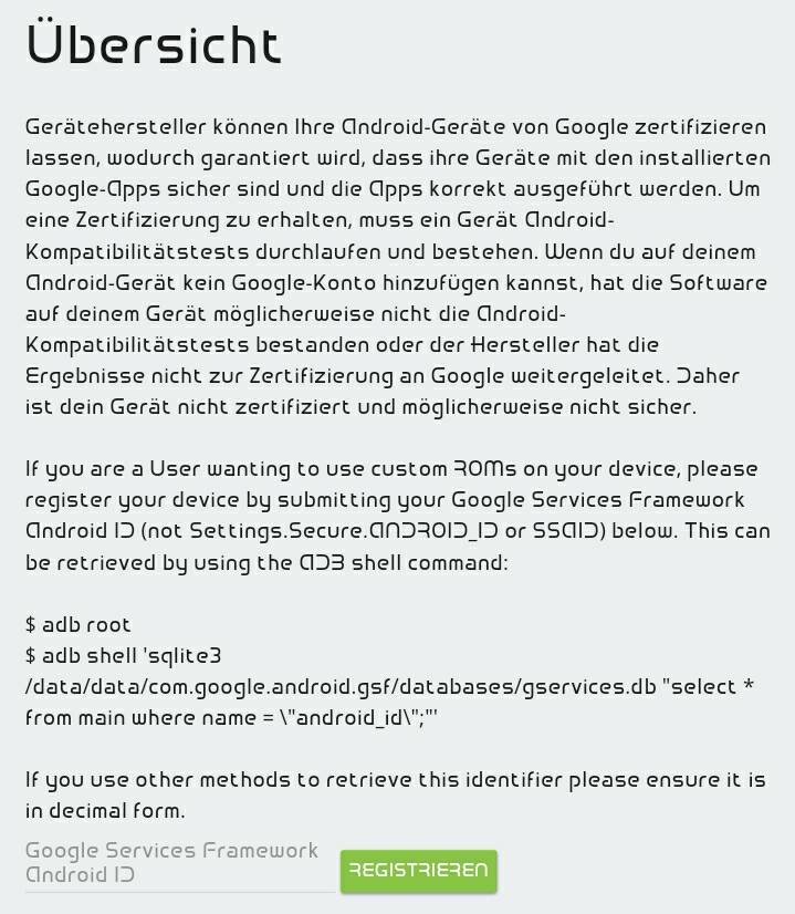

K.a. in wie weit safety net check da mit rein läuft. Am Tab2 keine Probleme damit nach 2 oder 3 commits. Ich kann die Mal auf den golden Kernel packen und den seperat hochladen... Nicht das safety net auch noch mit rein spielt.HirogenX schrieb:@Android-Andi34 :Ja,hab ich schon getestet. Geht nicht. Nach löschen der Daten vom Playstore und zweimal öffnen steht da wieder 'nicht zertifiziert'. Ist mir etwas rätselhaft, weil das ja nur builds nach dem 16.03. betreffen sollte und dein letzter ist ja vorher.

Wenn die IMEI nicht funzt, dann k.A... dann kernel ggf. testen die Tage bzw. Einfach auf XDA Mal verfolgen das ganze. Google will custom ROMs nicht blocken, nur OEMs die sich nicht an Regeln halten.HirogenX schrieb:Ja normalerweise muss man sein Gerät ja nur zertifizierten lassen, dann sollte das wieder gehen. Nur das die Seite eine dezimale Zahl anfordert,die gsf android id enthält aber Buchstaben.
