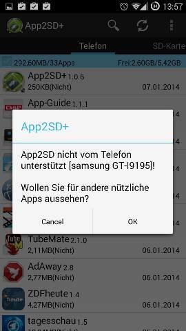

Kann man bei CM11 auch schon die App auf die externe SD verschieben?
Sobald ich bei mir in die Appverwaltung gehe und auf die einzelnen Apps klicke, dann bietet sich mir diese Option nicht.
Vielen Dank
Nativ geht das (noch) nicht. dafür brauchst du schon eine andere App wie zB "App2SD". Kenne mich aber mit solchen Apps nicht aus, da ich diese funktion noch nie gebraucht habe.
App2SD ect. laufen nicht! Ich glaube die Funktionen werden nicht mehr unterstützt!
Gesendet von meinem GT-I9195 mit der Android-Hilfe.de App
