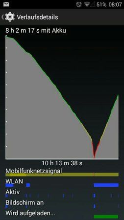

Morgen wie kann das sein das der Akku nach 8st am Ende ist ??
Kann es sein das deine WiFi-Funktion ständig an, aber kein WLAN vorhanden ist. Die Suche nach einem Netz verbraucht unheimlich viel Akkuleistung. Ansonsten noch Bluetooth, NFC und GPS abschalten, wenn es nicht benötigt wird.
Außerdem noch abschaltbar, weil nicht unbedingt nötig:
- automatische Update-Funktion der Apps
- automatische Synchronisation mit Konten
- automatische Aktualisierung von News & Wetter auf mind. 4h stellen
Wenn dein Akku dann immer noch so schnell Leistung verliert, dann ist warscheinlich der Akku defekt. Manchmal hilft es auch, den Akku 3x komplett zu entladen (2%) und jeweils komplett an der Steckdose (nicht USB am PC) wieder aufladen.
Wenn das nicht hilft, dann Akku tauschen. :rolleyes2:
