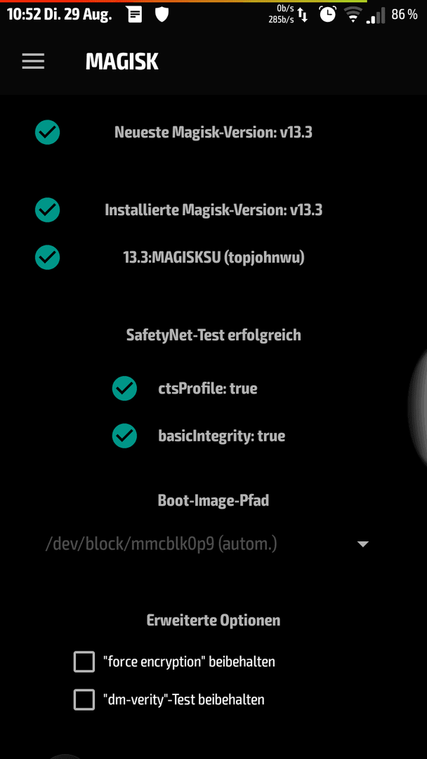

Wenn kein Update kommt, wirst du mit Xenon den SN-check nicht bestehen.
Im Lineagethread hatte ich bereits etwas zum Problem mit der falschen Geräteerkennung geschrieben.
Schau mal nach Gerätemodell unter 'über das Telefon', da fehlt das 'F' hinter dem G800;)
Mittlerweile ist das gefixt.
Wenn du kein Pokémonn go spielst oder auf andere Anwendungen (Banking, Netflix, Snapchat etc) angewiesen bist, welche auf gerooteten Geräten nicht laufen, ist das nicht so schlimm. Allerdings kannst du dann auch addonsu bzw supersu verwenden.
Dazu kommt, daß du auch mit Magisk keine Garantie hast, diese Anwendungen nach dem nächsten Update noch nutzen zu können, ein ewiger Wettlauf..
In RR wurde der SNcheck immer bestanden (allerdings gab es auch kein Update während das 'F'-Problem bestand). Auch die Kamera funktioniert bei mir.
