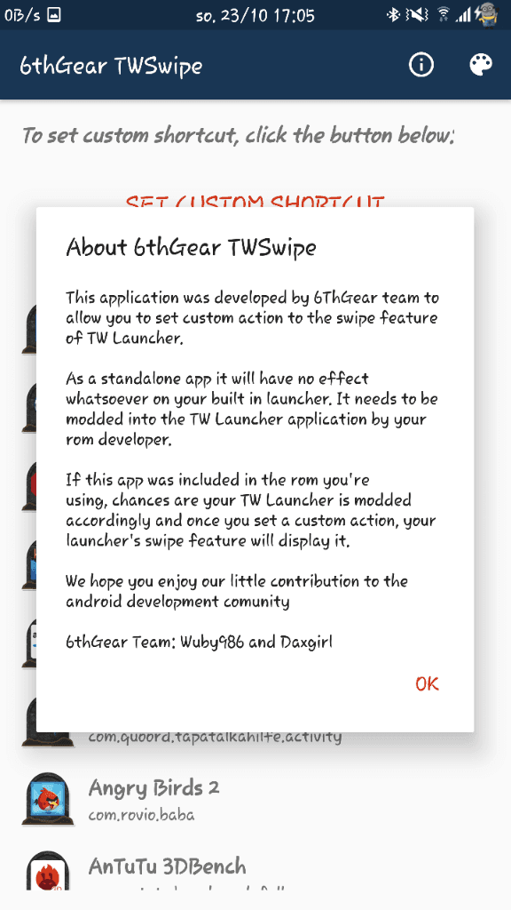

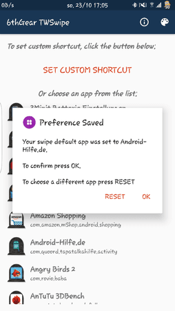

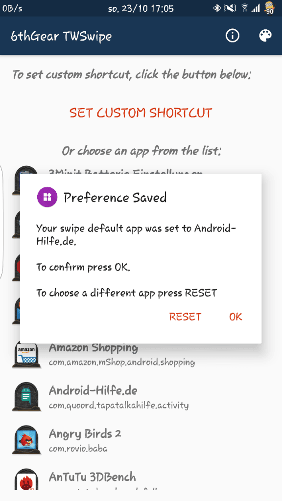

Mir ist nach der Installation eine neue App aufgefallen und ich kann damit nichts anfangen, wofür ist die?
6thGear-TWSwipe
lg dark
Ok, Danke für die Info ! Dann probiere ich es auch mal.
darkluzifa schrieb:
ich hab dirty geflasht und funktioniert einwandfrei.
6thGear-TWSwipe
lg dark
Ist glaub ich was für die Samsung Standardtastatur....
Das glaub ich eher nicht, das wird wohl etwas mit dem Launcher zu tun haben. Siehe Anhang.
Bearbeitet von: Muppi - Grund: Direktzitat entfernt. Bilder verkleinert. Gruß Muppi
Kann ja net alles wissen:p
Aber danke
Ja aber so richtig verstehe ich diese app nicht. Kann leider kein englisch
