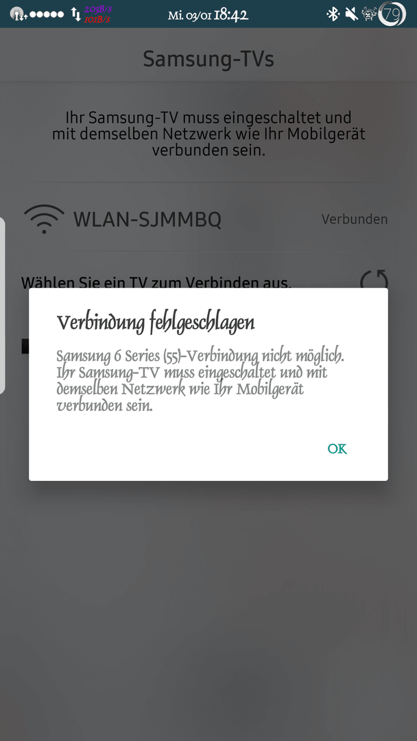

derzeit bin ich ja mi der BatManRom 1.5 unterwegs. Es soweit auch alles prima, nur bekomme ich mit meinen Samsung TV keine Verbindung mit dem Handy (TV und Handy im selben Netzwerk), deshalb bin ich am überlegen auf SuperMan zu gehen falls hier das Problem nicht auftritt.
Vielleicht hat ja jemand Erfahrung damit und weiß einen Lösungsweg für mich.
Mit besten Dank im voraus
