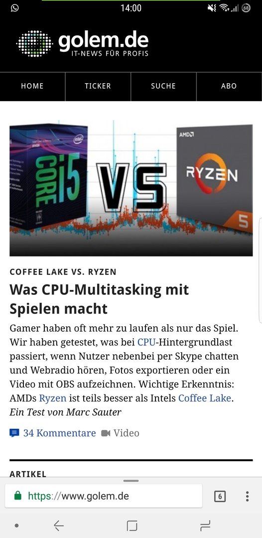

Chrom ist deutlich schneller als der Samsung Browser und ich kann die Adressleiste da hin packen wo sie hingehört.
Zum Thema:
Ich bin inzwischen absolut zufrieden mit der Rom! Mit Magisk und Xposed, konnte ich die letzten Feinheiten machen und fertig.
Also ein großes Dank am Soldier und dessen Team. Macht weiter so. ;-)
