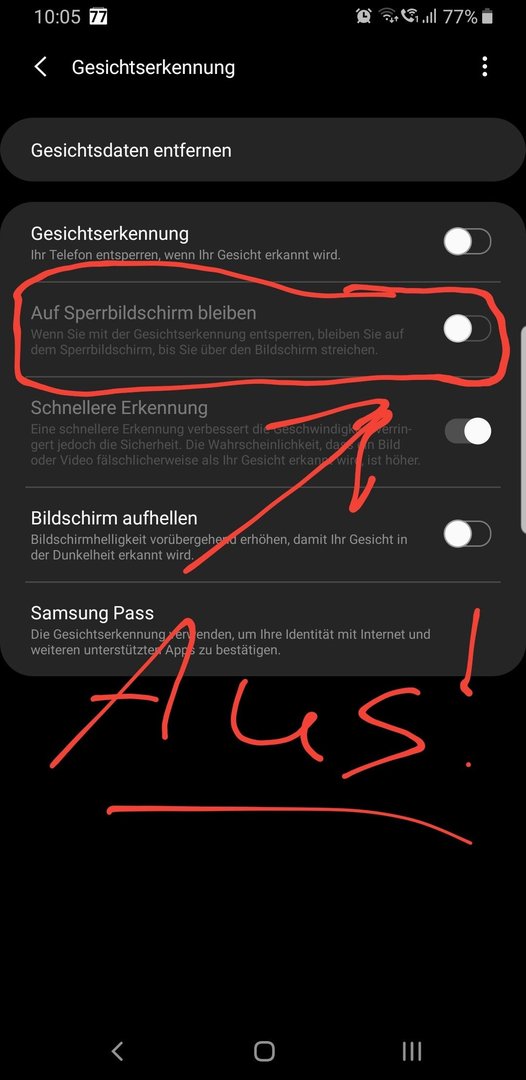

Bei der Gesichtsentsperrung hat es bei Oreo nach positiver Erkennung gleich in den Startbildschirm geschaltet.
Jetzt macht es nach erfolgreicher Erkennu g im Sperrbildschirm NUR oben das Schloss auf.
Erst nach einem Wischvorgang komme ich erst zum Startbildschirm...lästig.
Gibts da ne Einstellungslösung, damit ich gleich wieder zum Startbildschirm weitergeleitet werde?

@occ
Reaktionen: occ
@occ Mach den Haken weg bei der Gesichtserkennung und "Auf Sperrbildschirm bleiben"
Reaktionen: occ
