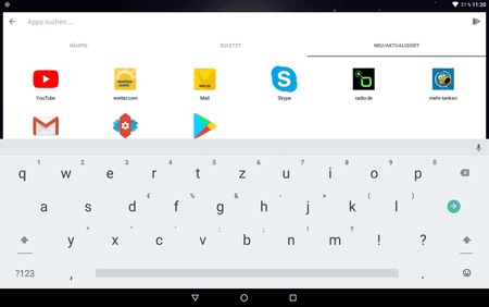

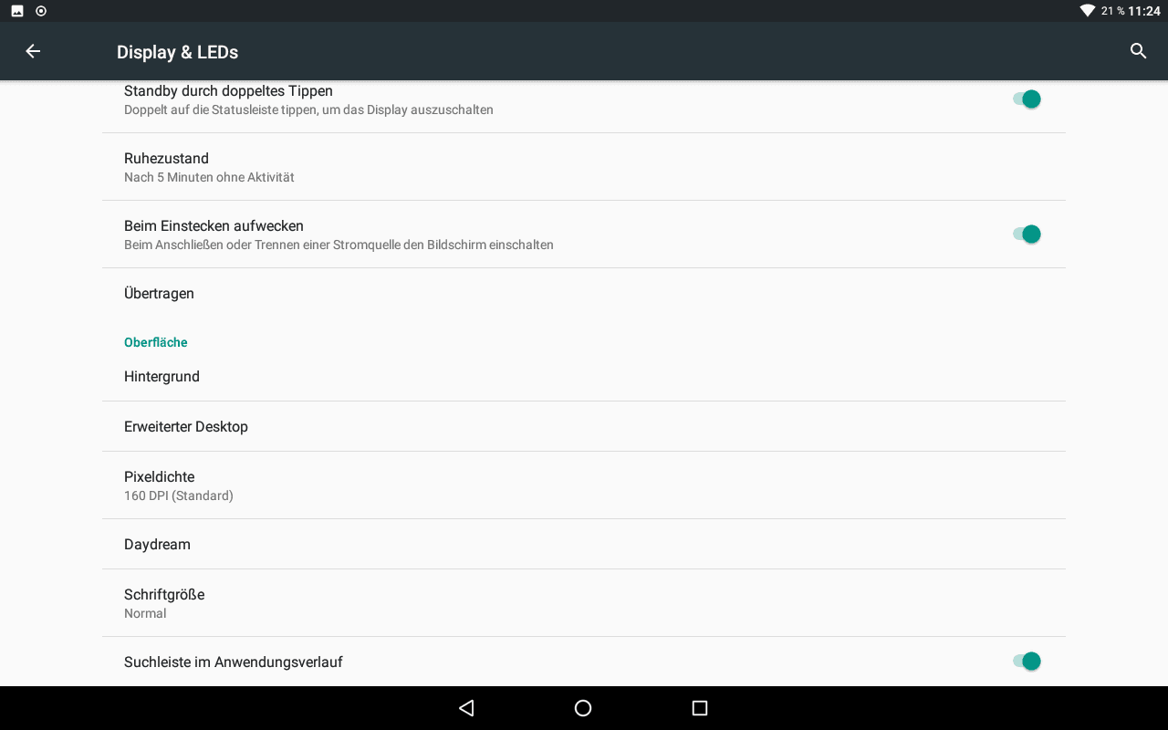

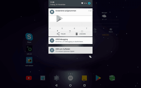

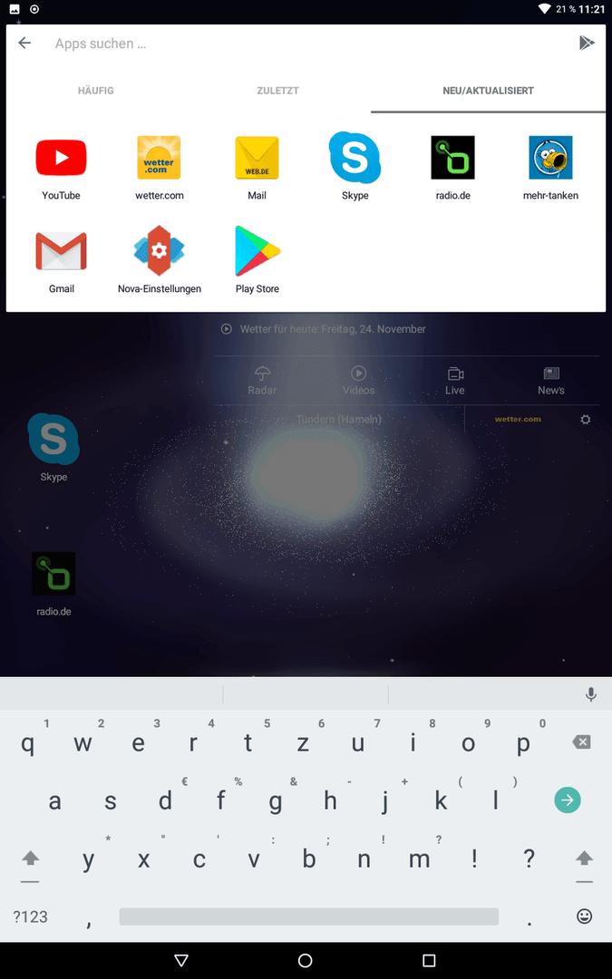

Habe mal versucht deinem Problem auf die Spur zu kommen und mir die CM13 auf mein Gerät (GT-P5110) zu flashen :sneaky:
GApps habe ich von hier (ARM-6.0-Pico)....
...die beiden Dateien auf dem PC gespeichert...
Dann im TWRP 3.1.1-1 einen Fullwipe (wie im Video zu sehen) gemacht ....
...nun die beiden Dateien per USB-Kabel in den internen Speicher kopiert (geht natürlich auch auf die SD-Karte, dann müsste aber eventuell die Karte vorher formatiert werden....häufiges Problem!!!)
Nun auf >Install< und ggf. den internen Speicher auswählen und bei Dateien flashen....dann wipe cache dalvik und reboot System :scared:
Deine Problem kann ich allerdings nicht nachvollziehen, bei mir funktioniert alles wie es soll, sowohl im Quer- wie auch im Hochformat :biggrin:
Habe in den Einstellungen im wesentlichen (Pixeldichte usw.) nix verändert !
Die Probleme mit 3G kann ich aber mit meinem Gerät logischerweise nicht prüfen, gehe aber davon aus, dass es bei dir die gleiche Ursache hat :sneaky:
Entweder die Formatierung deiner SD-Karte ist nicht ganz ok, oder die Dateien sind beschädigt...Gründe kann es da viele geben : Firewall, Virenscanner, Prozesse von Kies im Hintergrund usw.....:confused2:
