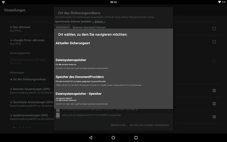

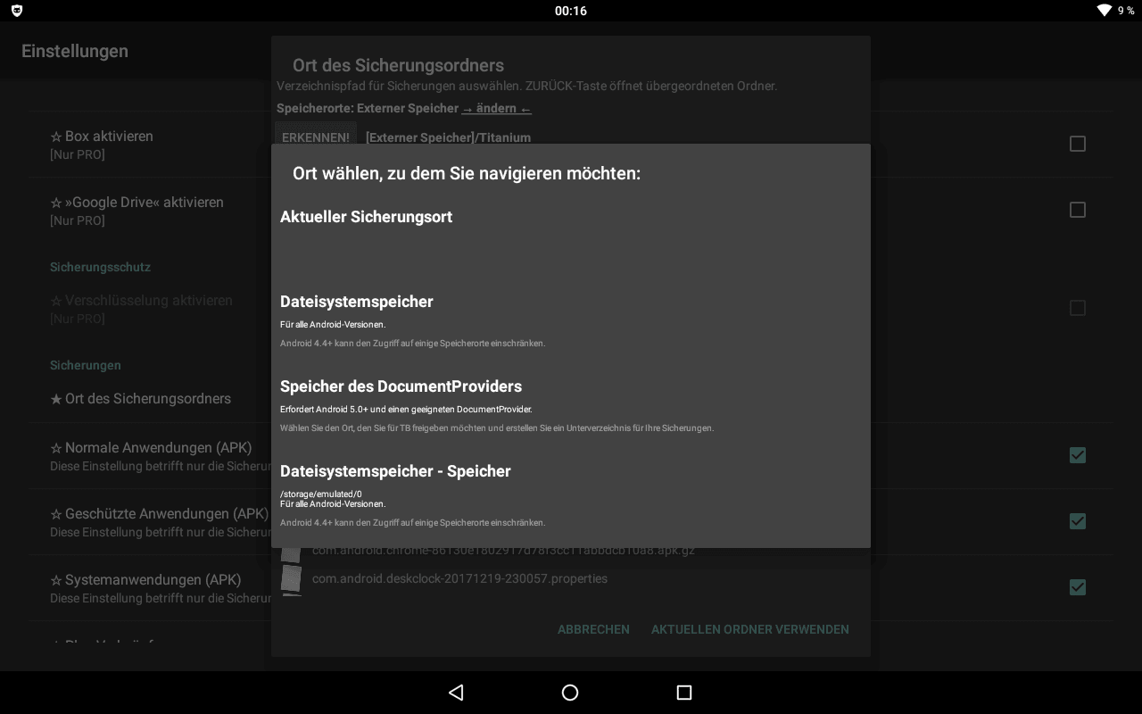

Außerdem SuperUser durch Magisk ersetzt & herausgefunden, wie man in Titanium Backup die SD-Karte als Speicherkarte setzt - abgesehn vom Ordner zuweisen, da stand immer 'schreibgeschützt'.
Man kann/sollte/muß in den Titanium-Einstellungen dem Sicherungsordner die passende Android-Version zuweisen > in diesem Falle 5.0+ unter dem Menüpunkt 'ändern' (siehe Foto im Anhang)

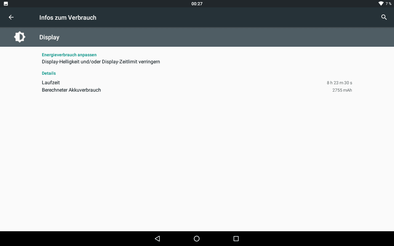

Des Weiteren ein Screenshot von der Screen onTime.
Meine Mutter meint, das Tab sei langsam, aber diese Zeit hat einen anderen Fokuspunkt ;-) > ich bin begeistert!
Es könnte tatsächlich etwas schneller sein, aber ich finds richtig gut.

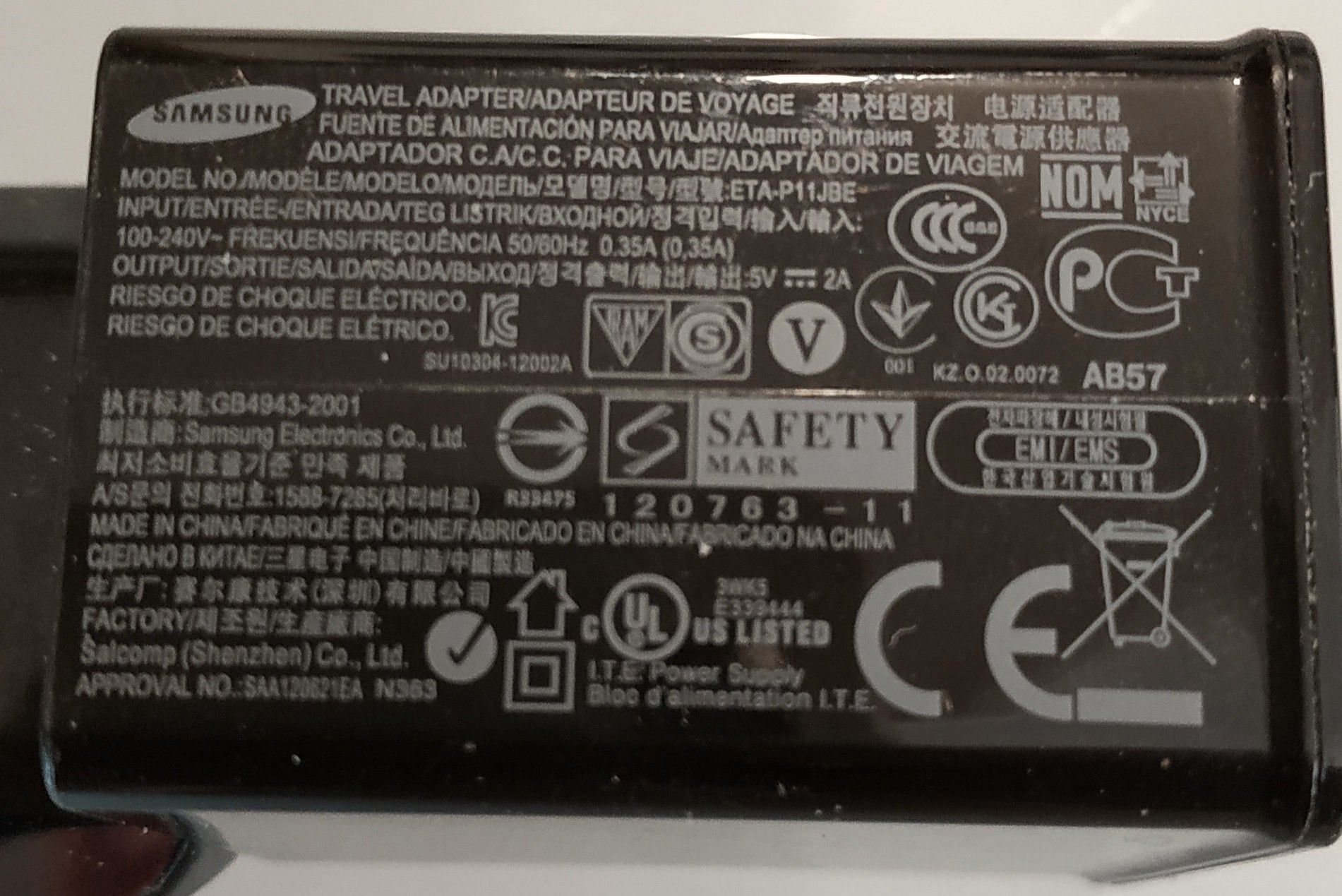

Was steht auf Euren original Samsungnetzteilen für Daten drauf, damit ich mir unter Umständen ein neues besorgen kann?

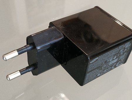

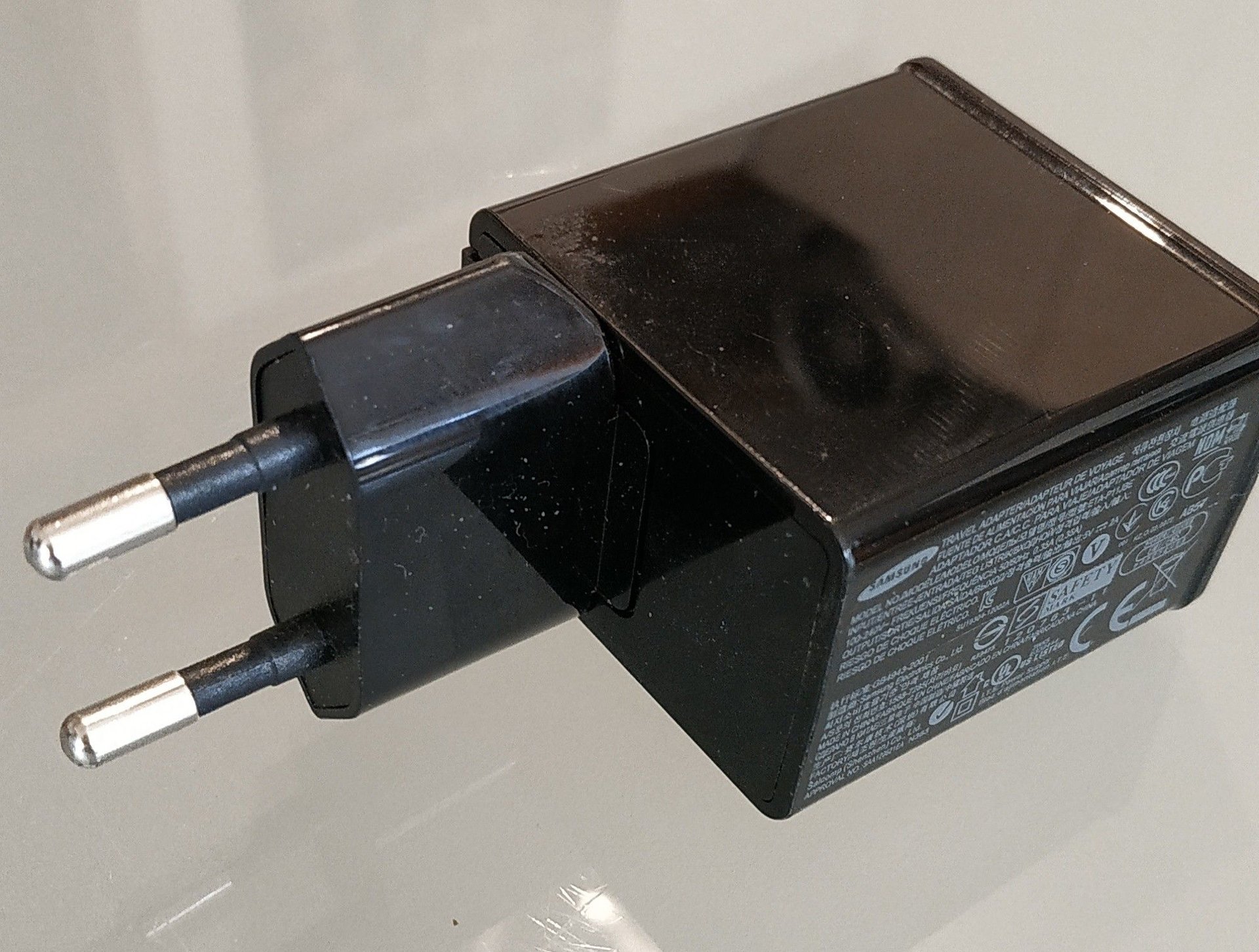

Moin @vonharold
vonharold schrieb:
ist das Netzteil das Problem.
...probier`s aus...kostet nicht die Welt...zB. hier :sneaky:....org. von Samsung (?) wirst du nicht mehr kriegen....
...sei denn, bei Ebay optisch das gleiche Model wie org.....hier
Auf dem org. Netzteil ist die Bezeichnung von 5V / 2A aufgedruckt....
Reaktionen: vonharold
