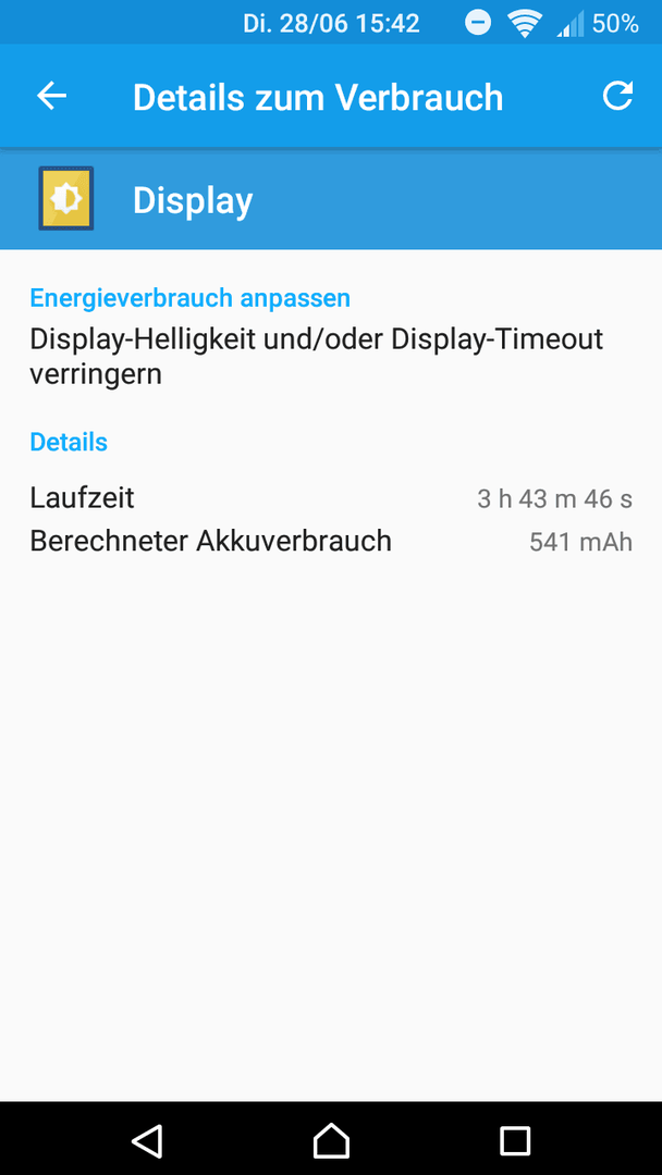

Was mir noch aufgefallen ist: wenn man den seit 1.8 vorhandenen Stamina-Modus nutzt, hat das eine seltsame Auswirkung auf die Displayhelligkeitsregelung: solange ich automatische Helligkeit nutze ist die meiste Zeit eigentlich alles i.O., aber wenn ich die Helligkeit aus Gründen doch mal ganz hochdrehen will und also automatische Helligkeit deaktivere und stattdessen den Regler auf 100% setze, dann ist die resultierende Helligkeit höchstens gleich hell als mit automatischer Helligkeit, je nach Lichtverhältnissen teilweise sogar noch deutlich DUNKLER. Sprich also wenn ich z.B. in der Sonne sitze sehe ich mit 100% Helligkeit WENIGER als mit Auto-Helligkeit. Schalte ich den Stamina-Modus aber ab, dann funktioniert alles wie gewohnt. Nur kann es das ja irgendwie nicht sein, dass man da jedesmal Stamina deaktivieren muss. Weiß jemand, wie man dieses Problem sonst noch umschiffen könnte? Ich werde das Thema auch noch auf XDA ansprechen, sofern dort nicht bereits geschehen...
