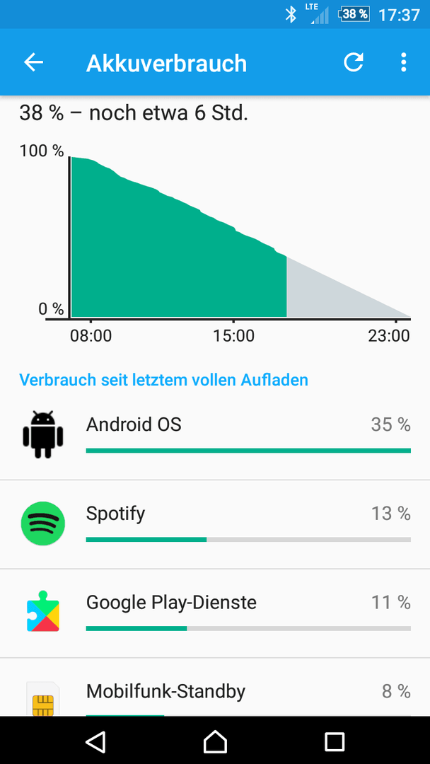

Ich habe die 3.0 drauf. Und habe eine ziemlich niedrige Akkulaufzeit hat hier einer Rat.?
Bearbeitet von: SunSide - Grund: Bilder etwas verkleinert - SunSide
@joshi31036 damit bist du keineswegs allein, viele Leute haben seit Marshmallow Probleme mit stark erhöhtem Akkuverbrauch durch Systemapps und teilweise auch anderen Apps, die auf das Internet zurückgreifen. Es scheint dagegen bislang noch kein Kraut gewachsen, lies dir bitte aber auch mal dazu das durch, was ich im Startpost in der FAQ dazu geschrieben habe, samt weiterführenden Links. Dann bist du zumindest schon mal ein Stück schlauer, was die Sachlage bzw mögliche Ursachen anbetrifft. So richtig was dagegen tun kann man aber eben bislang nicht wirklich, man kann höchstens versuchen, das Ganze etwas abzufedern. Ich selbst bin momentan eben genau aufgrund dieser Problematik derzeit wieder auf Kitkat unterwegs, bis es mal eine definitive Lösung gibt (obgleich man nebenbei bemerkt natürlich bei KitKat noch eine gewisse Gefahr durch Stagefright hat, aber man kann selbige zumindest durch Apps wie Textra deutlich abschwächen...). Da läuft akku- und performancetechnisch alles erste Sahne.
Ich habe es gepackt, durch Beschränkung der Rechte der GooglePlayDienste per Xposed den Akku-Drain einzudämmen.
