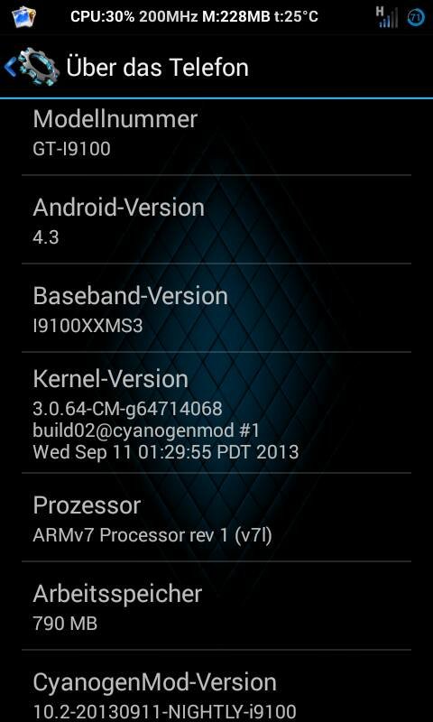

@Cobrax15
Nur zum Vergleich: aktuelles Nightly + SGS2 9100? Kannst du evtl. einen Screenshot von den Pfeilen zeigen?

@hobba Jo mach i. Nightly is von vorgestern.

@hobba:
Hier nochmal mit normalem theme:
Es funktioniert also definitiv.
Nightly vom 12.9.
