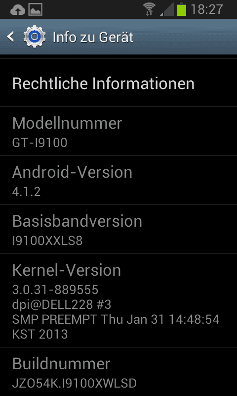

Jaaa, ihr habt ja recht, also hier der Screenshot. (Schönen Dank an Google) Garantie gibt es nicht mehr, jedenfalls keine Rechnung vom Verkäufer. Root hatte ich nach drei Versuchen mit Framaroot durchgeführt.

Einsicht ist der erste Weg... :D
1. Nimm dafür nicht Framaroot, sondern den Philz-Kernel; gehe zur Installation entsprechend der Anleitung im Philz-Thread (siehe 1. Spoiler im Startpost) vor.
2. Anschließend ist die Sicherung der EFS-Partition angesagt; dazu geht es hier weiter.
3. Mache ein Nandroid-Backup Deiner aktuellen ROM. Hierzu ist dieser Thread hilfreich: https://www.android-hilfe.de/forum/samsung-galaxy-s2-i9100.226/backup-konzepte-zum-sgs2.214453.html
4. Sichere alle Dir wichtigen Daten, wie z. B. Kontakte (z. B. mittels Synchronisation mit dem Google-Account)
5. Speichere die aktuelle CM11-Nightly und die passenden GApps auf die externe SD-Karte (siehe CM11-Thread)
6. (optional, aber die beste Lösung, um eine saubere Installation zu garantieren) Mache ein manuelles Fullwipe (nicht das dortige Script verwenden, Betonung auf "manuell"!).
7. Flashe ohne Reboot CM11.zip und GApps
8. ohne Reboot nochmal ein Factory Reset und ein Wipe Cache durchführen
9. Rebooten und einrichten
10. Weiter geht es für Dich im CM11-Thread :D
