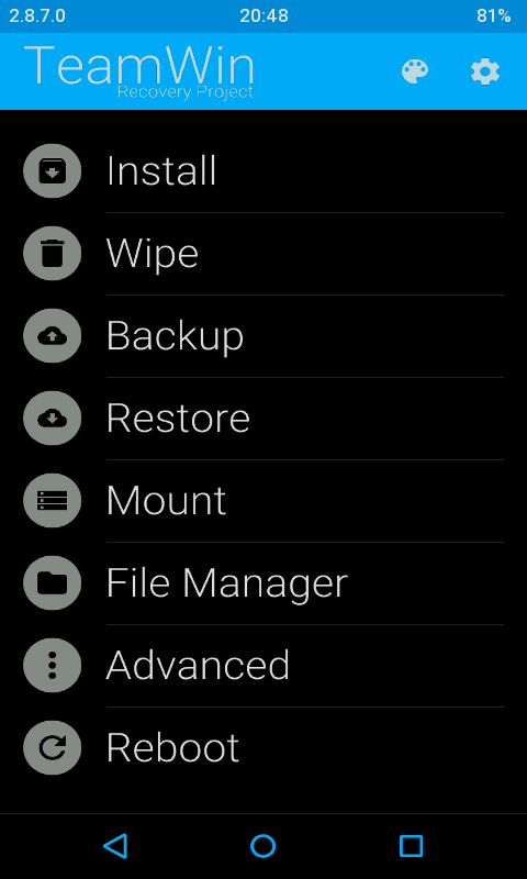

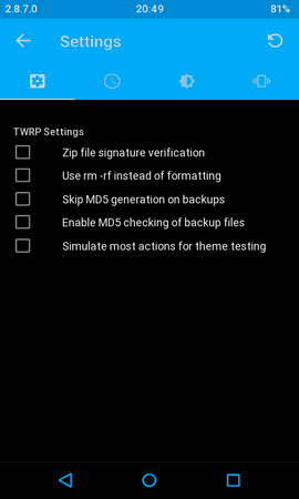

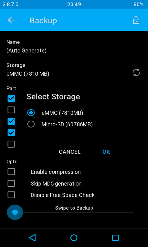

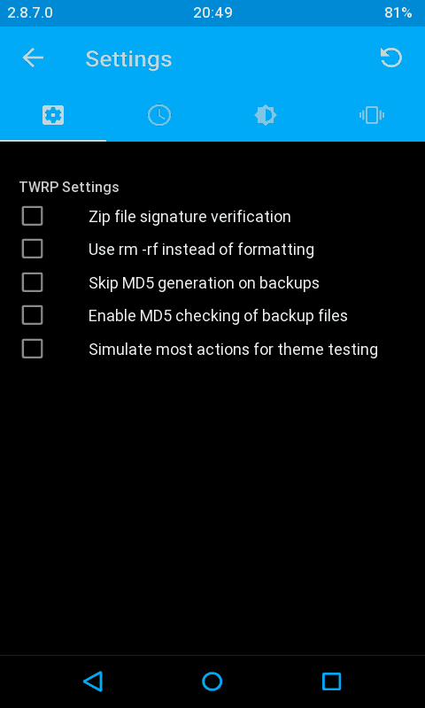

Wer TWRP 2.8.7.0 nutzt und das Standard Theme nicht mag, und die Screenshots gefallen, erstellt im TWRP Ordner auf sdcard0 einen Ordner "theme" und kopiert die ui.zip darein.
Das Theme ist von TBO.
Gruß Nick Knight
