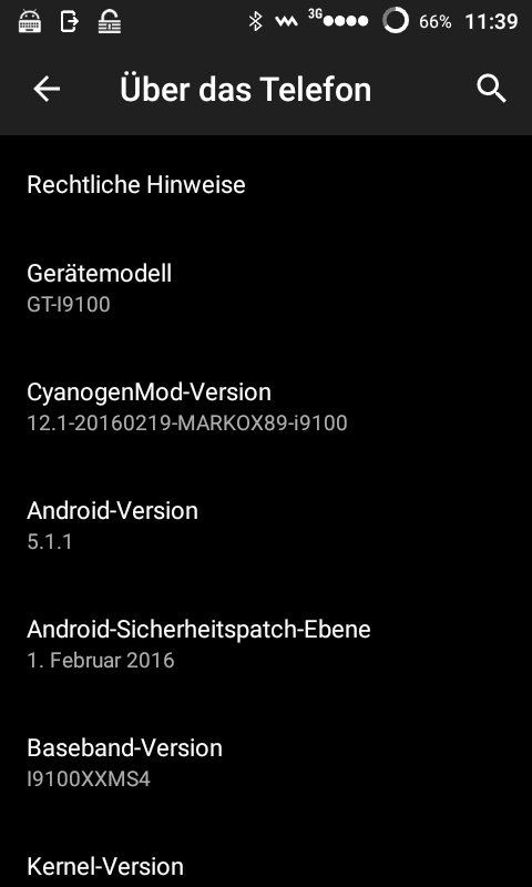

Das kapiere ich nicht. Ich hab d xxms4 schon mit drauf, warum hast du das nicht?
Habe einen älteren Snapshot auf dem Gerät, darum xxms3.
Habe auf xxms4 upgedatet.
Leider habe ich die gleichen BT Probleme im Auto wieder.
