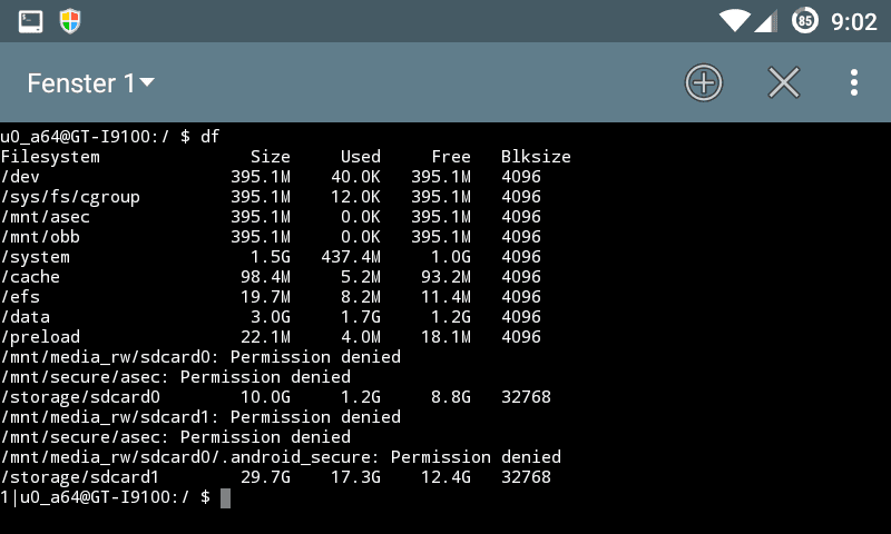

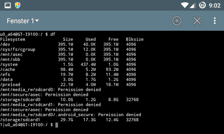

hmm, hast du mal geschaut, wie Deine Speicherberteilung ist? einfach mal in einem terminal editor "df" eingeben.

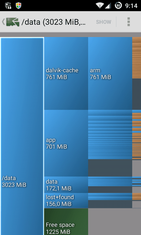

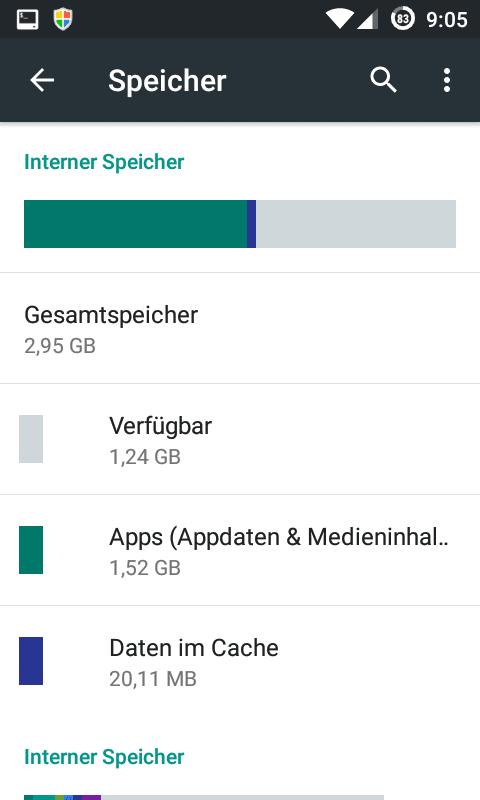

Du kannst auch mal ne App z.B. disk usage probieren, um zu sehen, wie stark welche partition belegt ist. Es scheint, daß irgendwie Deine Data-Partition zugemüllt zu sein
Machst Du eventuell noch ein Backup vom Backup mit, dann hast Du jedesmal mindestens eine Verdoppelung der Datenmenge
Habe die relevanten Bilder zur Speicherverteilung mal angefügt.
Meiner Ansicht nach recht aufgeräumt, hatte unter CM11 KitKat 4.4.4 auch nicht mehr Daten auf der internen Karte.
Das Handy ist nicht verschlüsselt und eine externe SD hatte ich bisher nicht drin, sie wurde nur zum testen wegen dem fehlgeschlagenem Backup eingesteckt.
Wie sehe ich denn auf welches Dateisystem formatiert wurde? Bin mir zu 99% sicher dass ich auf ext4 bin, kann mich aber irren, weiß aber nicht ob es daran liegen kann.
Backup vom Backup mache ich nicht mit, habe es vorher nach dem erstellen direkt auf den PC kopiert und vom Handy gelöscht. Die aktuellen Versuche auf intern bzw. externe SD wurden nach dem erstellen wieder entfernt, möchte mit so großen Backups nicht den PC zukleistern

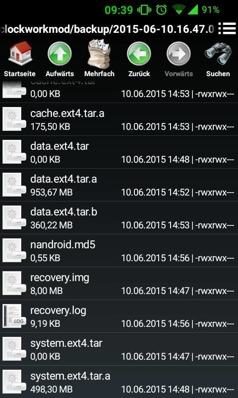

Das Backup sieht auch bei mir so aus, nur gibt es eben viel mehr data.ext4.tar Dateien, von a - s, alle 953 MB groß, die tar.s hat als letzte Datei hat 99 MB

Habe ehrlich keinen schimmer woran das liegt, das Backup ist größer als die interne SD Speicher hat, da kann doch was nicht stimmen (die externe SD war leer als das Backup gestartet wurde)
Dann muss die Recovery kaputt sein. Deine Datenpartion hat nur 3GB also können max 4 data.ext4 im Backup sein. Flash Dir mal den Gustavo_s Kernel von Lysergic Acid.

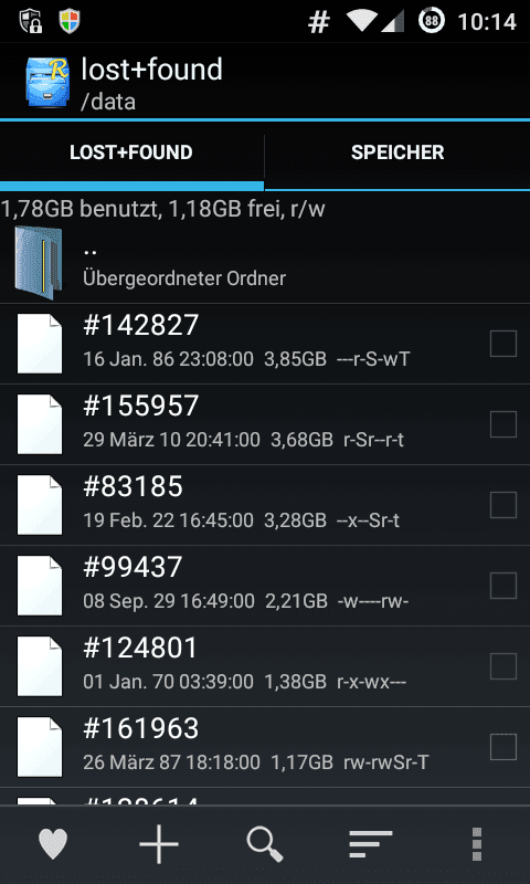

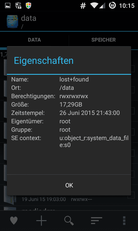

Ursache durch Zufall gefunden und nach langem rumprobieren gelöst
Mein Lost+Found Ordner unter data wurde mit knapp 160 GB angezeigt im root explorer :blink:
-> alles markiert und gelöscht (klappte nicht vollständig)
-> verbleibende Dateien waren angeblich noch immer rund 17 GB groß (Screenshot), Backup war damit etwas kleiner mit "nur" 9 GB
-> diese ließen sich nicht löschen, auch Besitz übernehmen ging nicht Fehlermeldung "not permitted"
Da ich mich mit Linux im Prinzip nicht auskenne habe ich gesucht und gesucht.... bis
CentOS • View topic - Can't delete files in lost+found
recovery modus -> adb shell -> in lost+found navigiert -> die Befehle eingegeben wie in dem verlinkten Forum und siehe da, alles aus dem Ordner gelöscht :)
Backup ist jetzt nur noch 2,2 GB

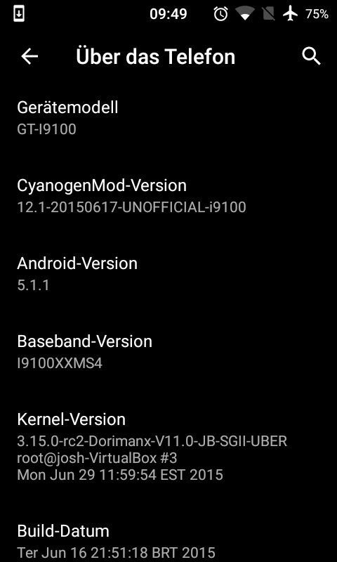

Na das is doch mal ne schöne Überraschung!
Hier gibts die erste offizielle Nightly..
CyanogenMod Downloads
Nice work!
Funktioniert auch super via OTA.
Grüße Nick Knight

Der Screenshot ist vom 17.06 Build Die alten Nightlys schlummern hier nur auf dem Phone. Na dann hoffe ich mal das User nicht auf die Idee kommen ein OTA Update von CM11 aus zu installieren.
Grüße Nick Knight
