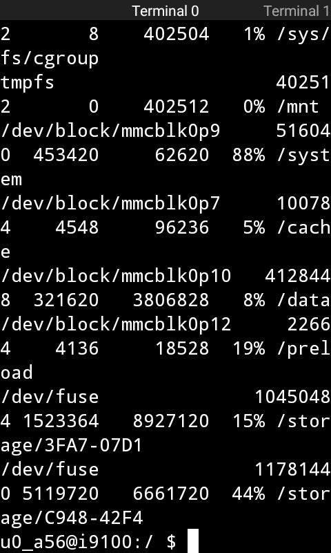

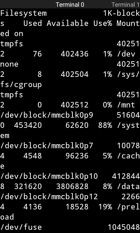

Du meitest ich soll in CM13 ins terminal gehen und dort "df" eingeben und den erscheinenden log posten?
[doublepost=1454886881,1454886483][/doublepost]Also mit "df" hat es schon mal geklappt, dass sich ein log öffnet.
Kannst du mir sagen, welche info ich dir geben kann, bzw? die richtige info heraus gibt? Geht schneller als hier screenshots zu posten?
[doublepost=1454887056][/doublepost]/system/dev/block/mmcblk0p10 100785 4548 96236 5%
[doublepost=1454887290][/doublepost]ah mist, hab die nachfolgenden daten abgeschrieben. jetzt hab ich gecheckt, wie die daten eingetragen sind:
1-k-blocks
516040
used
453420
available
62620
Use%
88%
Mounted on tmpfs
/system/dev/block/mmcblk=p7
@LukasLudwig, poste bitte den kompletten output, oder nen Screenshot, damit es eindeutig ist.
Aber falls dass was du kopiert hast die Systempartition sein sollte, dann wäre diese auf Stock 512MB
Reaktionen: LukasLudwig
[doublepost=1454888114,1454888062][/doublepost]ja ich denke schon dass es die system partition war
[doublepost=1454888166][/doublepost]sorry fürs mehrfach posten der Bilder... keine Ahnung was ich falsch gemacht habe.
Okay du hast es fast richtig verstanden:
/dev/block/mmcblk0p9 516040 453420 62620 88% /system
bedeutet:
/dev/.. ist die Partition, dann kommt Größe,benutzt, frei (jeweils in Bit), prozentualle Benutzung und dann der Mountpoint (/system)
Ergo, hast du noch die Stock Systempartition.
Ich empfehle ne Pit mit 1GB /system und 4GB oder 6GB /data

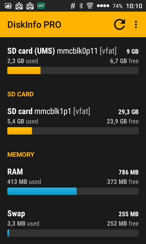

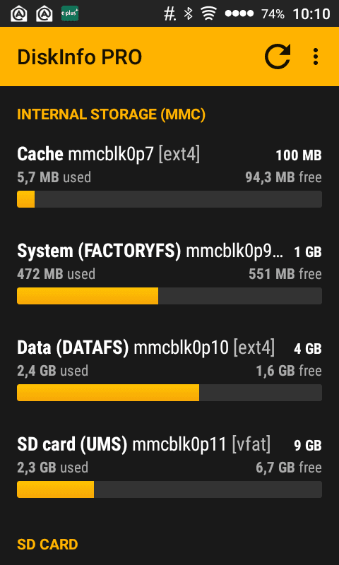

busico schrieb:
Aufgefallen ist mir: Unter Einstellungen - Speicher wird nur ein Speicher angezeigt.. und zwar mit 787 MB, davon etwas über 400 MB belegt. Spricht das dafür, dass die Geschichte mit den PIT nicht geklappt hat?
Das sollte dein RAM/belegter RAM sein.
Ich hab mal Screenshots meiner Speicheraufteilung gemacht, erstellt mit Diskinfo.
