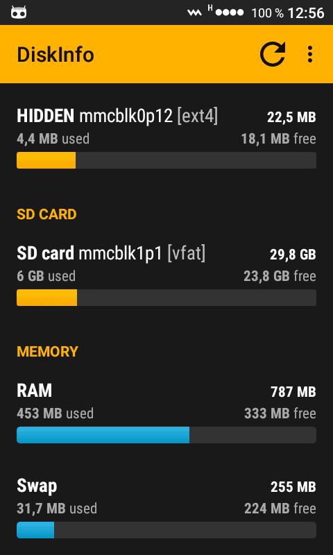

Kann es sein, das Z-RAM nach 20160609 irgendwann deaktiviert wurde?
Bei meiner vorherigen Nightly (20160609) und davor, hatte ich im OS Monitor immer die 250 MB Z-RAM als SWAP angezeigt bekommen.
Mit 20160712 zeigt der OS Monitor 0 MB bei SWAP.
(Habe auch irgendwie das Gefühl, das die Performance nach einigen Tagen uptime, noch schlechter geworden ist als früher.)
Also in der 20160706 wird mir die im RAM angelegte Swap-Partition noch angezeigt. Schaue allerdings "nur" mit DiskInfo.
Kann mich auch nicht erinnern was gelesen zu haben, dass sie weggefallen wäre.

Nachdem mir einfiel, dass ich ja auch irgendwann mal den "OS Monitor" installiert habe, hab ich jetzt auch dort mal rein geschaut. Wird dort im Diverses-Tab unter Swap auch separat angezeigt.
Reaktionen: fireburner
@fireburner Also ich hab die Nightly von gestern 20160717 und habe mal nen Screenshot gemacht, hoffe das hilft.

Ich nehme alles zurück. Zram ist bei mir auch (wieder) da.
Muss Kerbel Adiutor wohl beim ersten Booten was verbockt haben.

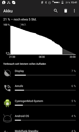

Habt ihr mit den neusten Nightlys + OpenGapps seit Juni auch so einem schlimmen Akku-Drain?
Ich nicht.
An manchen Tagen denke ich sogar, jetzt spinnt es komplett. Dann komm ich urplötzlich sogar auf Laufzeiten von 24h. Natürlich hatte ich dann aber auch nicht viel am Handy gemacht, aber auch sonst keine Spur von Akku-drain
Hast du aktuelle Gapps drauf? Ich hab jetzt die Nightly von 17.07. + Gapps von (heute) 19.07. und beobachte ob das besser wird.
Das ganze Problem tritt nach einer langen Uptime auf. Kurz nach dem sauberen flashen der Nighltys im Juni hatte ich erstmal garkeine Probleme.
Mit Wakelock-Dedector kann ich keine auffälligkeiten feststellen.
Nein, bin noch auf 20160706, sowohl Nightly als auch GApps, aber da wurde es auf XDA auch schon rauf und runter geschrieben, was die Wakelocks verursachen würde. Und bislang kursieren dann immer wieder Ansätze, dass es mit einem Downgrade der Google Play Services (auch bei mir sind die aktuellen drauf) ginge, was bei anderen dann aber wieder keinen Erfolg brachte usw., dann hieß es wieder, es trete nur auf, wenn man Mobile Daten verwendet, die habe ich aber wiederum dauerhaft an. Eventuell könnte es natürlich einen Zusammenhang zu den Location Services geben.
Also ein eindeutiger Hinweis war für mich noch nicht erkennbar.
