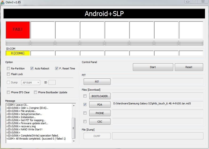

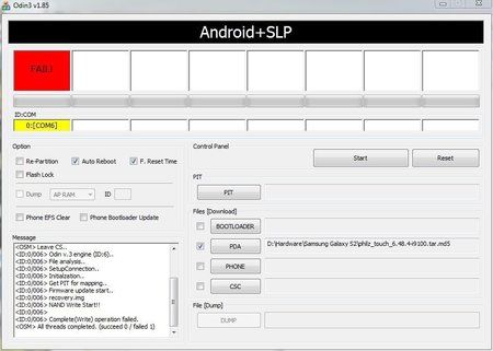

Kann jemand genauer über die Ursache für dieses Bild sagen?
Meine ODIN Version zu alt? oder muss ich Samsung USB-Treiber neu installieren?

Wegen Odin: versuche mal die *.tar zu flashen, statt der *.tar.md5 ;)
Reaktionen: nhs

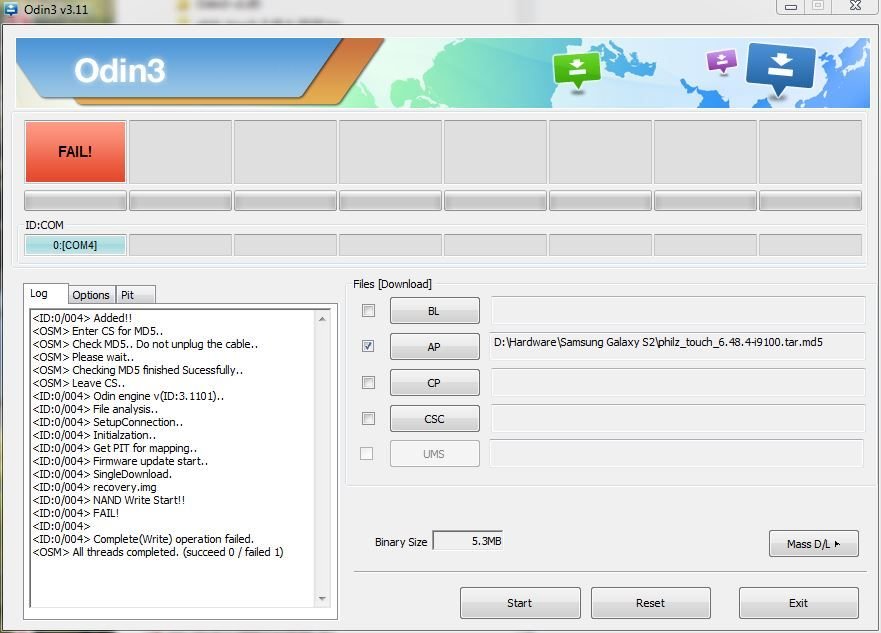

Scheinbar habe ich größeres Problem mit der S2. Es gibt leider keinen detailierten Log über die Ursache warum es mit Odin nicht klappt.
Ob es schon bei NAND-Write failed oder was anderes. Auch mit Odin v3.11 das selbe Bild.

@fireburner: Das ist der selbe tar Archiv. Ich glaube, Odin betrachtet beide Datei-Extensionen als tar-archiv.
Datei mit md5 extension ist allerdings sehr verwirend, weil es hier nicht um Prüfsummedatei handelt.

@nhs
Dann bleibt ja nur noch 3-teilige mit Pit-File. Im Anhang die Odin Version wo man noch alle Teile einzeln einfügen kann. ab der 11ver ist Pit irgenwie in CSC drin.

mein Problem scheint gelöst zu sein. Bevor ich die 3-teiligen File Variante mit Odin flashen wollte, habe ich noch versucht die Datei "PhilZ-cwm6-XWMS3-FOP-5.15.9.tar.md5" statt "philz_touch_6.48.4-i9100.tar.md5" mit Odin zu flashen.
Und auf einmal hat es geklappt, ich konnte dann zwar CM13 nicht hoch fahren aber ins Recovery booten geht wieder.
Kein Schimmer, warum das Flashen mit der Datei "philz_touch_6.48.4-i9100.tar.md5" gestern nicht funktioniert hat.
Dannach habe ich über konventionellen Weg die "recovery-Lanchon-IsoRec-TWRP-2.8.7.0-20160113-i9100-(by-arnab).zip", "CM13-nightly von heute" und "nano gapp" geflasht. Das System bootet gerade und ist immer noch beim Apps-Optimieren beschäftigt. Es dauert aber ewig.
Vielen Dank an @Nick Knight, @the.gangster, @fireburner und alle, die viele nützliche Beiträge in diesem Forum geschrieben haben. Ihr habt mir sehr geholfen.
