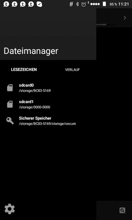

Im Dateimanager Lesezeichen steht folgendes:
sdcard0
/storage/84D2-......
^P
/storage 885C-...
Sicherer Speicher
/storage/84D2-...
Ich kannte das ^P schon vorher nur heute habe ich alles clean neu installiert.
Im Recovery Menü habe ich sdcard0 und sdcard1.
Gruß Klaus
Ich nutze keine Lesezeichen in meinem Dateimanager, hat sich mir noch nicht der Sinn erschlossen. ;)
Gruß Nick Knight
Reaktionen: Klaus20
Ich nutze zwar auch keine Lesezeichen im Dateimanager, weil ich letzteren selbst gar nicht nutze, aber wenn ich ihn starte und oben links auf die drei Striche gehe, dann klappen von der Seite auch Lesezeichen hinein. Und da haben die SDs auch lesbare Namen.

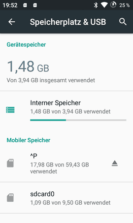

erst mal Danke für Eure Antworten.
Im Es Dateiexplorer ist das ^P auch nicht zu sehen
allerdings unter Einstellungen -> Speicherplatz & USB
Mobiler Speicher
^P 17,98 GB von 59,43 GB verwendent
sdcard0 1,09 GB von 9,50 GB verwendet
Ich bin der Meinung es ist seit ca. 2 Wochen vorhanden.
Bin nur überrascht daß es nach einer Cleanen Installation (d.h. nicht nur Full Wipe sondern den Rest auch noch per Hand gelöscht).
Habe nur nicht gerne Veränderungen die ich mir gar nicht erklären kann und Google sagt auch nichts darüber.
Gruß Klaus

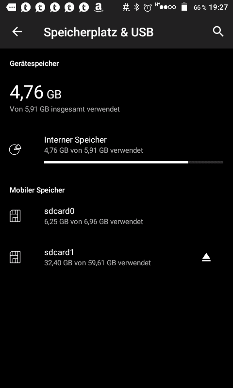

@klaus 20
Mein Screenshot war auch nicht aus dem ES DateiExplorer sondern dem eingebauten Dateimanager. Da du ihn genau so genannt hast und man dort auch Lesezeichen hat, nahm ich an, du meinst auch was du schreibst.
Aber selbst in den Einstellungen sieht es bei mir sauber aus

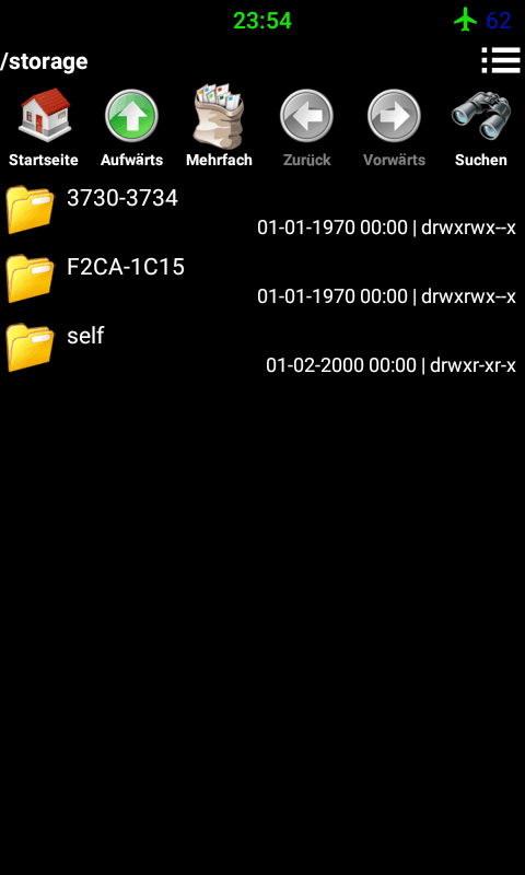

@the.gangster
So nun habe ich auch Screenshot und hochladen gefunden.
Reaktionen: j1gga84, Daytripper, the.gangster und eine weitere Person
@Nick Knight
Danke für Deinen Tip. ES wurde gleich deinstalliert. Kannst Du mir nochmal Deine Explorer Empfehlung sagen (finde leider Deinen alten Beitrag nicht mehr ..).

@Klaus20 Bei mir sieht das auch normal aus (sdcard0 und sdcard1). Hatte auch schon nicht nur einmal das Problem, siehe hier:
[ROM][I9100][6.0.1] CyanogenMod 13.0 [OFFICIAL] [NIGHTLIES]
Ich installiere fast täglich die Nightlys und das hat sich dann von selbst behoben, keine Ahnung warum das so ist.
Wie gesagt ich hatte das schon zwei drei mal.
Ich benutze den Total Commander - (auf dem PC kann ich ohne den nicht mehr leben) :biggrin:
Link: Total Commander - Dateimanager – Android-Apps auf Google Play
Es gibt Plugins für Total Commander um diesen zu in der Funktion zu erweitern z.B. FTP-Plugin usw.
Das ist glaub der von Nick Knight:
Kostenlose Version: Datei Manager (File Manager) – Android-Apps auf Google Play
Pro Version: Datei Manager (File Manager) – Android-Apps auf Google Play
Reaktionen: Nick Knight und Klaus20

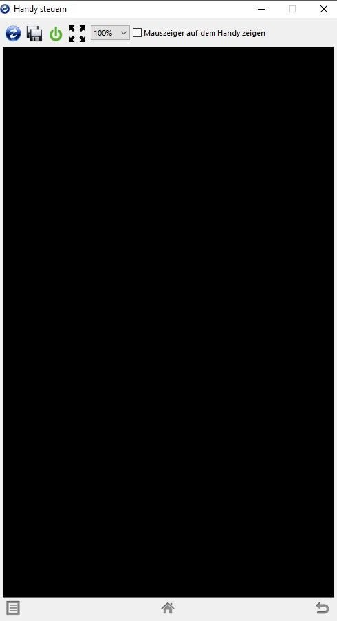

Benutze MyPhoneExplorer und wenn ich auf Handy steuern gehe öffnet sich auch das Fenster und es funktioniert.
Also ich kann das Gerät dann mit der Maus steuern aber das Bild ist schwarz bzw. wird nicht angezeigt.
Benutzt MyPhoneExplorer noch jemand und kann mir sagen ob es bei ihm geht?

@qu1gon
Wie bist du denn verbunden? Gab ja wenn ich mich recht entsinne Unterschiede.
Über USB konnte ich jedenfalls eben bei einem Test problemlos den Bildschirm spiegeln, aber nicht steuern. Hab gerade kein WLan, aber ich meine, das ging darüber mal bei mir.
Lustig, ich hab kein Bild aber kanns steuern und bei dir ist es genau umgekehrt. Bin über USB verbunden.
