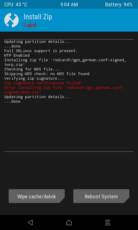

Kann mir jemand erklären warum ich "gps_german.conf-signed_twrp.zip" nicht mehr flashen kann?
Nightly von heute (20160721).
Probier mal den Haken, bei zip signature verification raus zu nehmen. Ansonsten, keine Ahnung warum das nicht geht.
Bisher ging es immer. Ok ich probiere es.
Mir ist grade eingefallen das ich die 91-gps.sh benutzt habe, also die gps.cfg nicht nach jedem flashen der Nightly gelöscht wird sondern erhalten bleibt. Allerdings ist die nicht vorhanden im etc Ordner?!
Hab jetzt aber erstmal die "gps_german.conf-signed_twrp.zip" geflasht und nun ist die gps.cfg wieder da.
(Die .zip macht ja glaub nichts anderes als nur die gps.cfg in den Ordner etc zu kopieren)
Es gibt ja zwei Dateien. Die gps.conf und die gps.cfg. Beide mit unterschiedlichem Ihalt.
Kann mir das jetzt jemand genauer erklären bitte - also wozu sind die Dateien, brauche ich beide oder nur eine und
wie habt ihr das bei euerem S2, das gps bestmöglich arbeitet?
