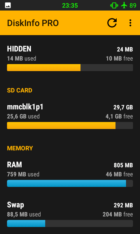

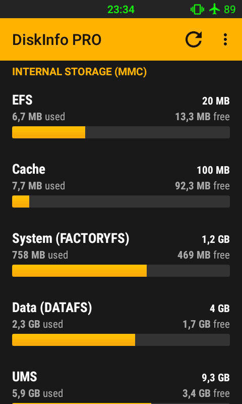

Wegen der System Partitionen vergrößen bzw.. anpassen, habe ich mir vor ein paar Tagen folgende Gedanken schon gemacht:
Da ich auf die ganzen Google Apps alias GApps bei Custom ROMs generell verzichten möchte, fällt ja die Partitionsanpassung für mich flach.
Oder liege ich da falsch?
Nun sicher passt CM13 und auch andere MM ROM's noch in die 500MB System-Partition.
Nur warum soll man die Pseudo 500MB System/Preload-Partion brach liegen lassen? Ausserdem ist dann bei dieser vollen Standart System-Partition das trimmen kaum möglich. Mal nebenbei gibt es auch noch andere App's die wenn man braucht, ins System installiert werden müssen.
Mal abgesehen davon, dass du mit den 2GB Daten-Partition nicht hinkommen wirst.
Mal meine Aufteilung.
Reaktionen: SGS2u20140803
Man sollte sich mit dem Thema wirklich beschäftigten, und nicht nur eine Nacht drüber schlafen. Zumal du eben nicht mal mit Odin eine Sammy Rom flashen kannst, wenn was schief gelaufen ist.
Gruß Nick Knight
