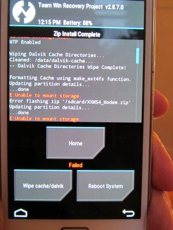

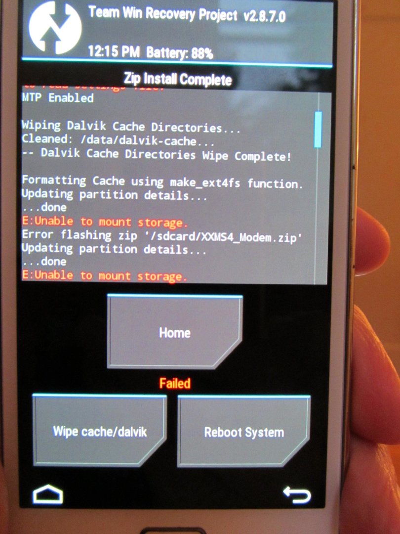

@mattberlin
erst einmal schönen Dank Dir für den Tip mit der Anleitung.
Ausserdem schönen Dank an ALLE, die mir bisher Hinweise gaben.
Die Anleitung kam mir sehr gelegen, da mit Linux-Mint wohl umsetzbar.
Habe die Repartionierung, wie es aussieht erfolgreich, durchführen können.
Mit der Recovery beiße ich mir allerdings mal wieder die Zähne aus. Nun bekomme ich lauter Fehlermeldungen 'E: Unable to mount storage' und jede Aktion meldet als Resultat 'Failed'. Kann es daran liegen, dass ich keine externe SD-Card im Gerät habe?
Irgendwelche Ideen?
Schönen Dank.....

@MogKoaGuugl
Du brachst eine neue Version von TWRP. Wenn ich das richtig sehe hast du 2.8. Du benötigst aber eine Version 3.0.

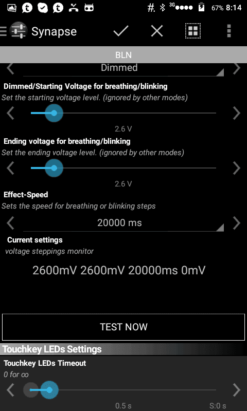

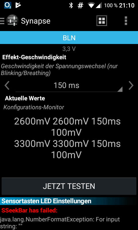

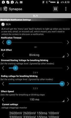

Sorry vorab, ich habe mir zwei Bilder von the.ganster ausgeliehen aus dem xda.
Sind zwar noch nicht eingedeutscht aber das sollte egal sein.
Synapse ist installiert, BLN_MOD.zip und BLN-MOD-AddOn.zip ist installiert.
Synapse wird gestartet, Einstellungen lassen sich 1:1 vornehmen wie auf Bild 1
Bild 2 sehe ich garnicht.
Statt dessen sehe ich eine Fehlermeldung (Screenshot von meinem S2)
JETZT TESTEN lässt die LEDs blinken wie es soll.
Die Einstellungen bei den Benachrichtigungs-LED scheinen auch zu stimmen.
App-Anpassungen sind gemacht und lassen sich dort auch testen.
Ich bin verwirrt wo es im Moment klemmt?
Hat wer einen Tipp für mich?

Update
Ich habe ein Backup eingespielt ohne o.g. Mods.
Seitdem bekomme och auch die LED Benachrichtigung ohne blinken. Alles gut.
