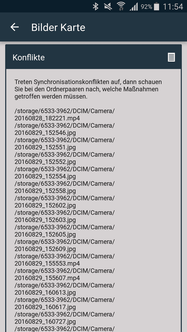

Hallo zusammen.
Ich habe folgendes Problem mit Foldersync:
Nach langem ,erfolgreichen Nutzen der App kommt nun plötzlich die angehängte Fehlermeldung. Ich kann es mir nicht erläutern, da ich nichts verändert habe, zumindest nicht bewusst.
Ich sichere von meinem Galaxy S5 die Bilder auf meine Nas. Nur Richtung Ziel - Ordner.
Was kann falsch sein? Was braucht ihr noch an Infos?
VIELEN Dank, Shame.

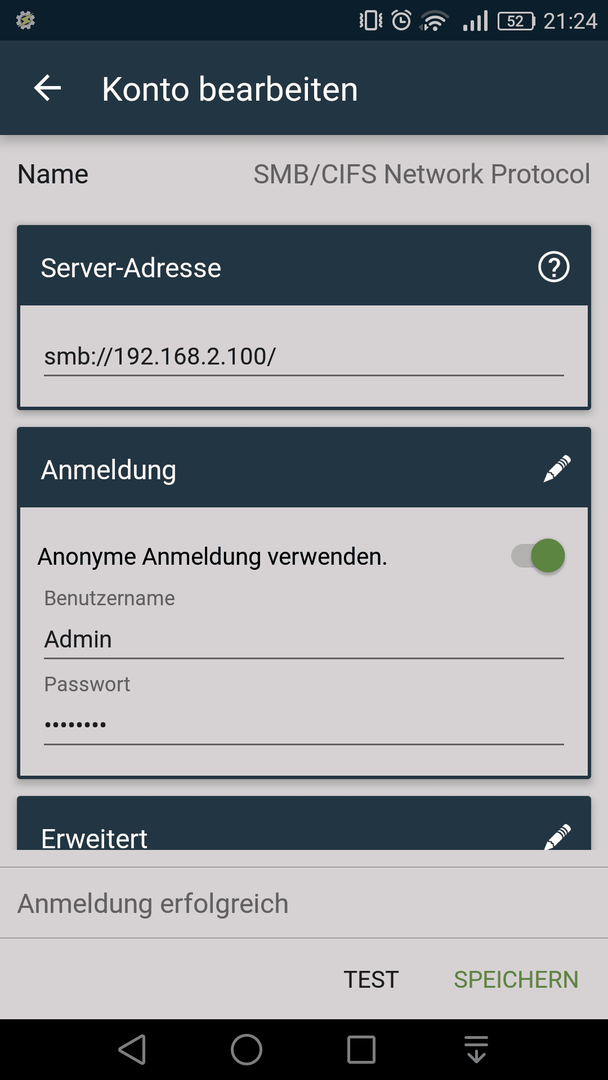

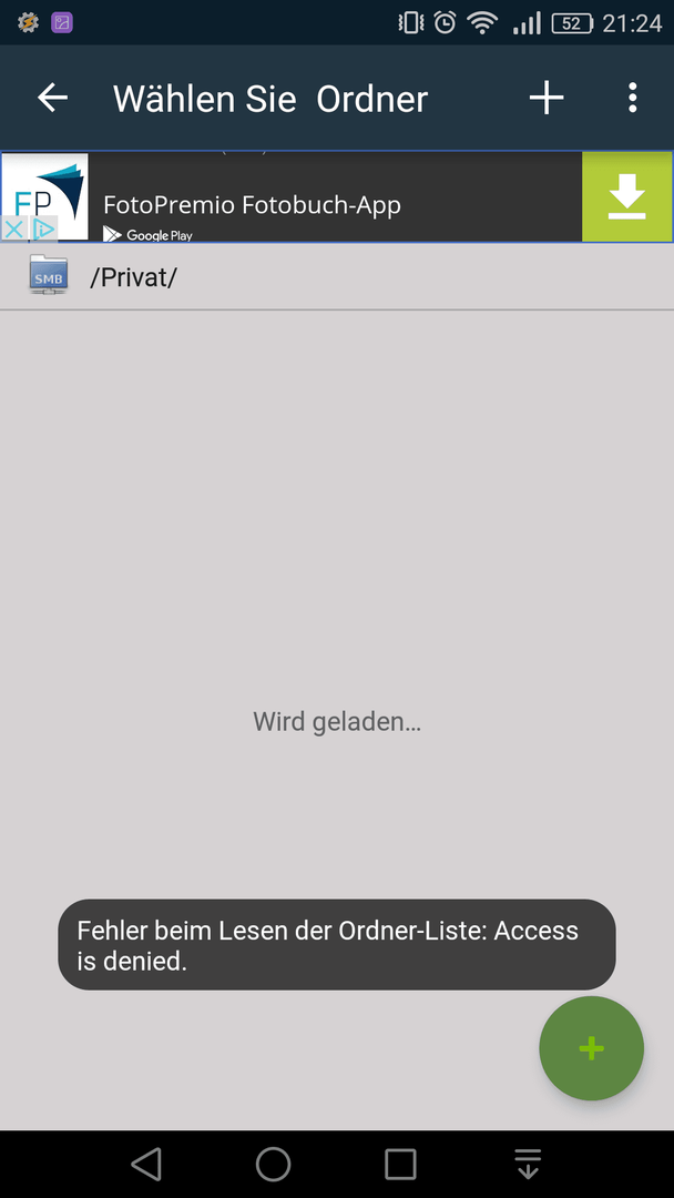

Hallo.
Ich teste gerade FolderSync (lite). Bisher nutze ich problemlos SMBSync2. Nur gibt es da bisher noch nicht den 2 Wege Sync.
Als Account-Typ nutze ich SMB/CIFS. Dort hat die Anmeldung auch funktioniert. Nur wenn ich mir dann die Ordner auswählen möchte, kommt die Fehlermeldung Access is denied. Siehe Screenshots. Kann mir da jemand bei der lösung des Fehlers helfen?
Danke.
Schalte mal in den Kontoeinstellungen die anonyme Anmeldung aus.
Reaktionen: OOmatrixOO
Danke, genau das wars.

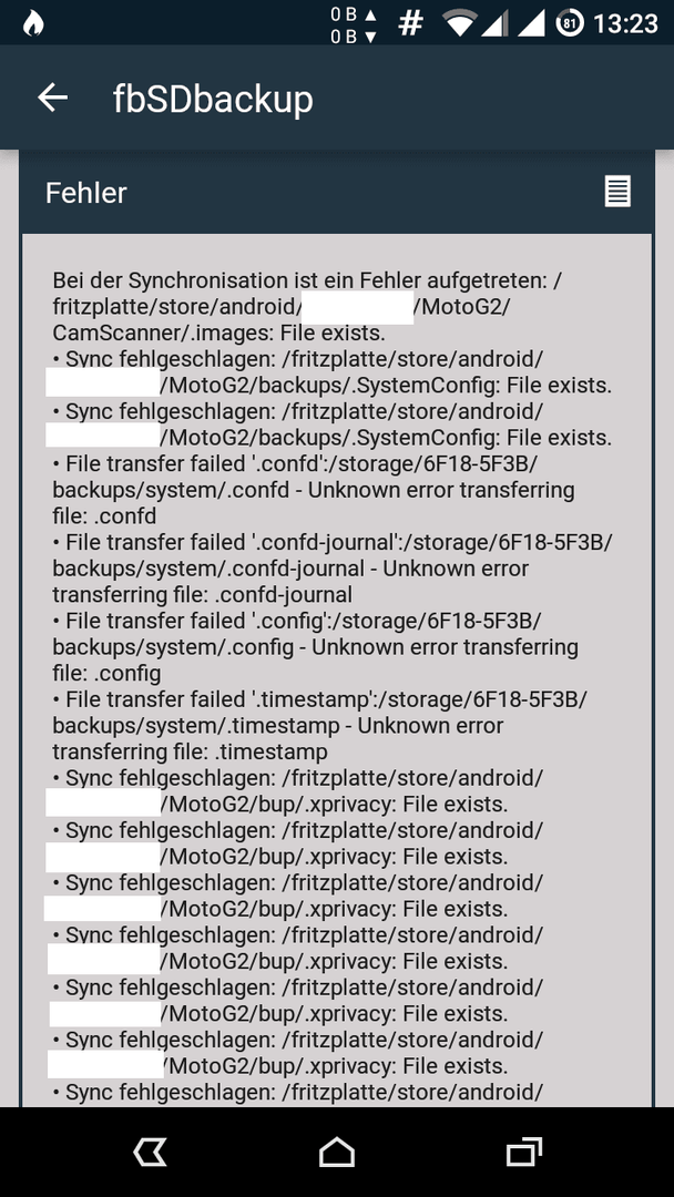

Ich bekomme ebenfalls errors, beim synchronisieren von verstecken Dateien (mit dem . am Anfang).
Fehlermeldungen sind entweder "File exists" oder "Unknown error transfering file".
Ich syncronisiere nur von SD Karte zum FTP Server, Berechtigung zum SD Speicher ist in den Einstellungen festgelegt.
Hier noch ein Screenshot, die Fehlermeldung mit file exists vom .xprivacy Ordner ist jetzt schon mehrere Bildschirme lang und bei jedem Sync länger ... sehr nervig. :(
