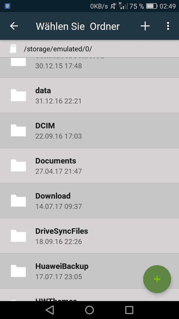

wie kann ich die externe sd Karte auswählen? finde einfach den Button nicht dazu.
@lasvegasbill mehr Info? Screenshot? alles durchgetippt?
ich kann nur auf die interne SD Karte zugreifen (storage/emulatet/0/)
nicht auf die externe SD - zumindest finde ich keinen Schalter zum wechsen.
Reaktionen: funkenwerner
Mir geht auch so. Ich kann nicht auf die externe sd card zugreifen.

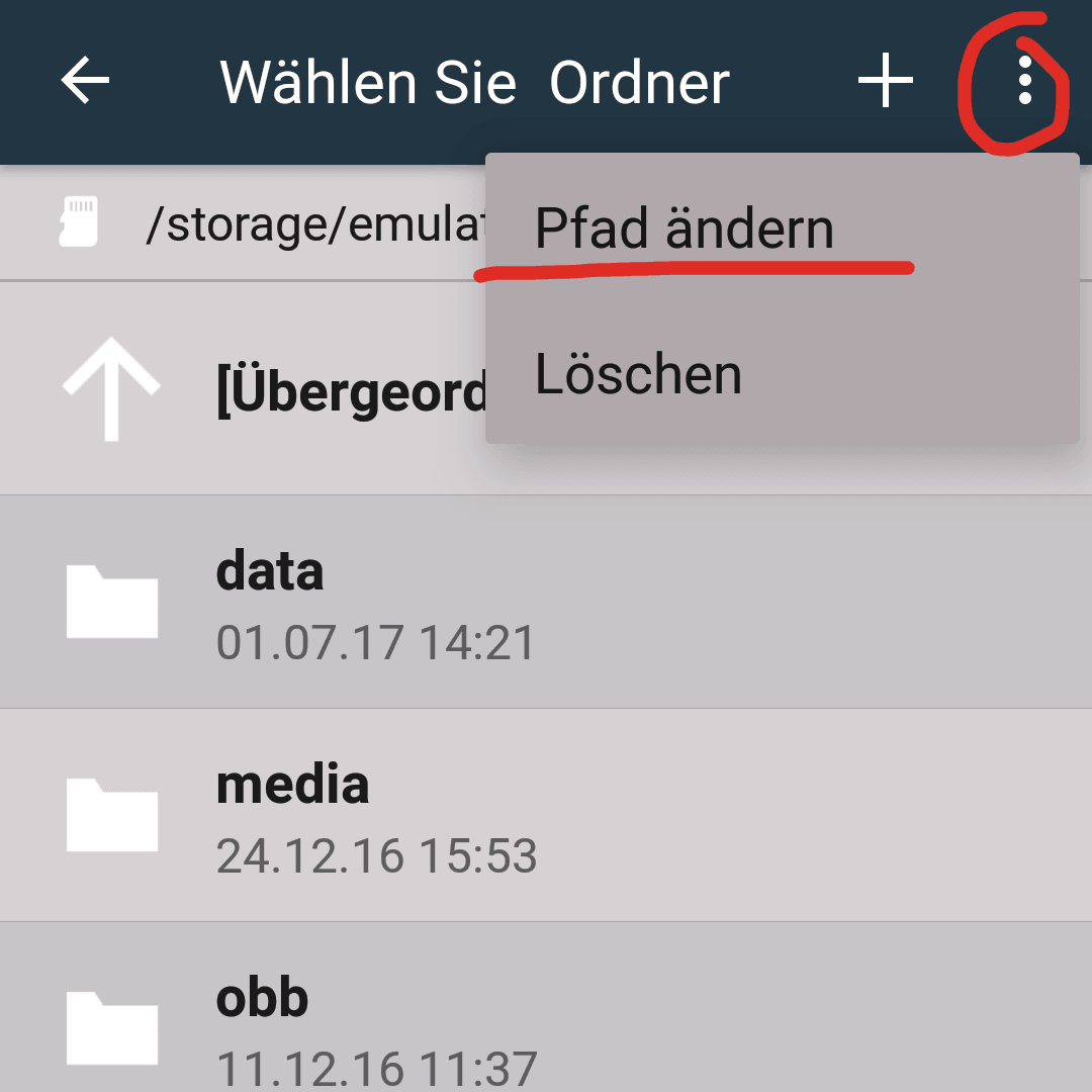

Hi,
schon mal unter Einstellungen den "Startassistenten" ausgeführt und wie Rak schon schrieb > die Berechtigung erteilt?
Pfad ändern:
