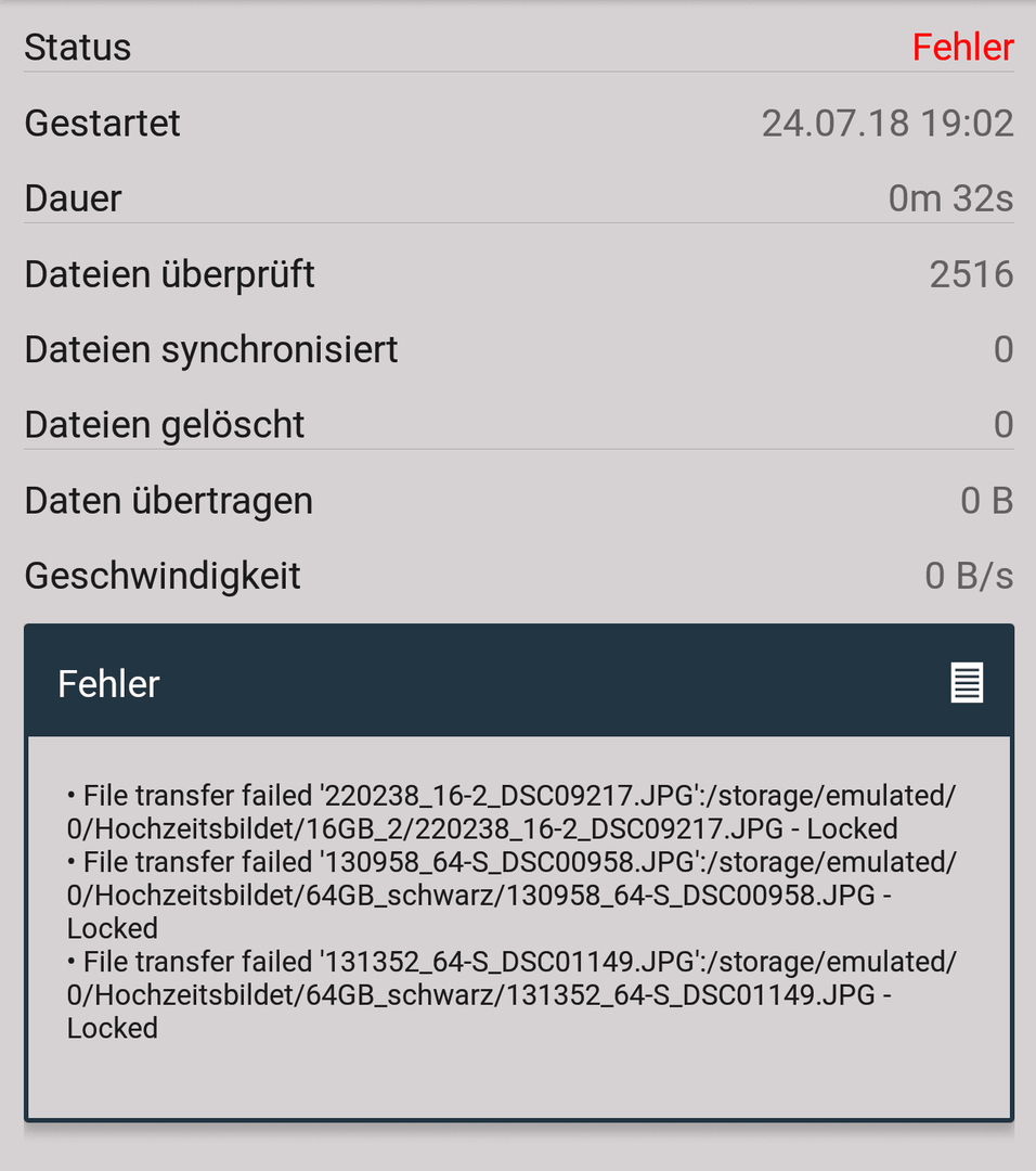

Foldersync Lite soll auf die owncloud auf dem Raspberry Ordner synchronisieren.
Soweit so gut. Nur nach ca 2.500 Bildern meckert er plötzlich und der Vorgang bricht jedes mal mit dem Fehler im Screenshot ab.
Die Bilder liegen nicht anders an als die bisherigen.
Hat jemand einen Tipp was ich ändern könnte?

@New-Bee Da steht "Locked". Offensichtlich hat die ownCloud diese Dateien gesperrt, warum auch immer. Hatte ich mal nach zu vielen Zugriffen in zu kurzer Zeit.
So geht das weg:
1. ownCloud in Wartungsmodus setzen:
Editiere die Datei config/config.php und ändere:
'maintenance' => true,
2. Das Sperren aller Dateien deaktivieren:
Leere die Tabelle oc_file_locks, etwa mit phpmyadmin mit diesem Befehl:
DELETE FROM oc_file_locks WHERE 1
Du musst dabei deinen Prefix der Tabellen eintragen, ist im obigen Beispiel "oc". Vermutlich aber anders bei dir.
3. Wartungsmodus ausschalten, wie bei 1. auf "false" setzen.
Bemerkung noch:
Eigentlich sollte nach einiger Zeit das auch von selbst wieder entsperrt werden - sofern dein CRON-Job anständig lauft.
Danke, werde ich mir mal angucken.
Aber so wie ich den Fehler lese, ist es auf dem Handy gesperrt, oder?
@New-Bee Hmm, geht es da um Dateien, die hoch- oder die runtergeladen werden sollen?
Kann auch beim Hochladen passieren, wenn die Datei bereits vorhanden ist und überschrieben werden soll.
Es geht um hochzuladene Dateien. Das nächste mal wenn es auftritt werde ich gucken ob sie schon vorhanden sind.
@New-Bee Den Begriff "Locked" bei der Fehlermeldung kenne ich halt von ownCloud, daher kam ich direkt drauf...

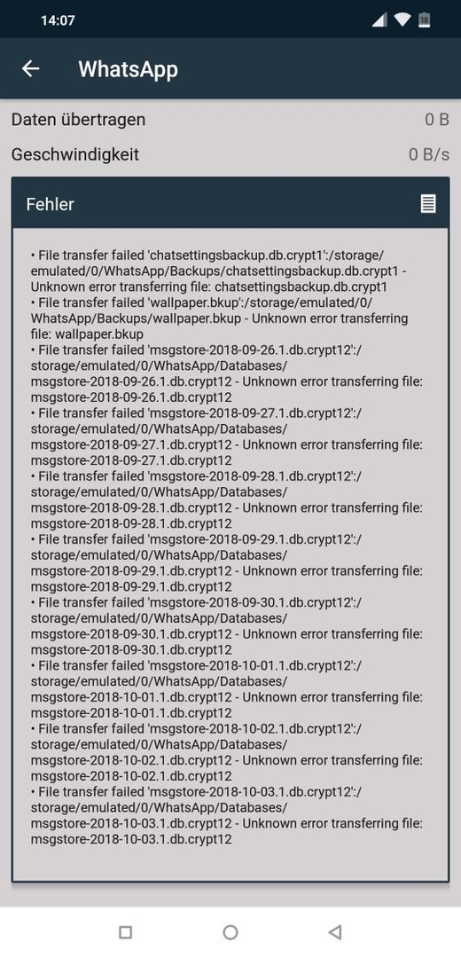

Hallo Zusammen,
ich bräuchte da mal Euren Rat.
Ich möchte den WhatsApp Ordner von dem internen Speicher auf die ext. SD-Karte syncronisieren.
Das klappt soweit auch. Jedoch treten Fehler "Unknown Error" beim Kopieren der Ordner Backups und Databases auf.
Irgendwie bekomme ich das nicht hin.
