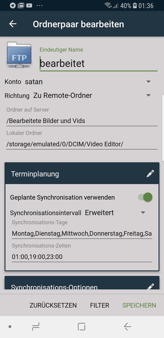

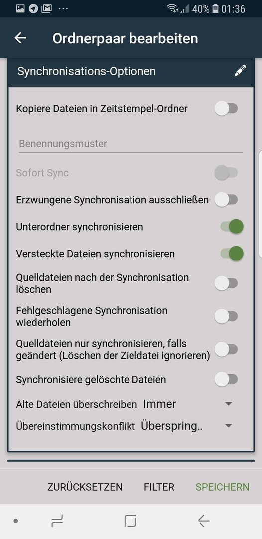

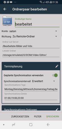

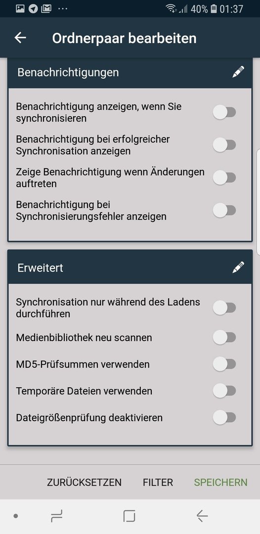

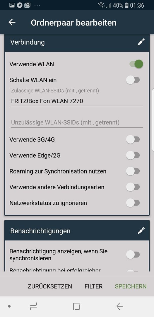

Hey, ich benutz FolderSync jetzt schon seit einem Monat auf meinem Samsung S8. Sync ordner ist auf meinem Rechner über FTP. Ich hab nur das Problem, dass es mal synct mal nicht. Eingestellt habe ich meine Wlan SSID und 3 Uhrzeiten wann es syncen soll. Autostart ist aktiviert. Sobald ich das Programm manuell starte fängt es dann sofort an. Mir ist auch aufgefallen, sobald der Sync länger dauert z.b. viele neue Videos, bricht er Mittendrin ab. Wakelock ist Aktiviert!
Wär klasse wenn ihr mir helfen könntet. Ärger mich schon seit wochen damit rum.
MFG Stefan
