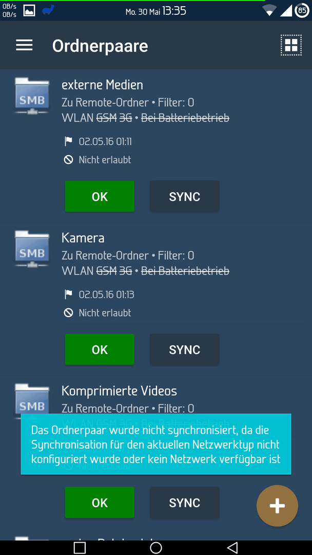

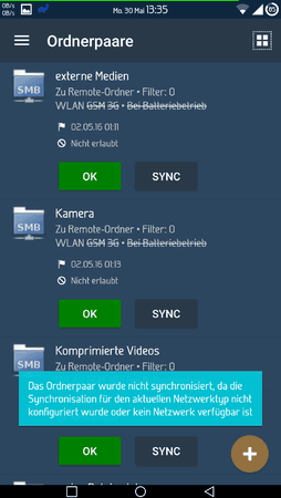

Ich muss hier nochmal mein schon früher beschriebenes Problem Posten. Der Screenshot stammt von einem post auf Seite 10 im thread, ist aber gleich wie bei mir. Was heißt das? Kommt manchmal. Es geht manchmal wieder wenn ich WLAN kurz deaktivieren.
Bei den in dem Screenshot sichtbaren Ordnerpaaren hast Du die Synchronisation bei Batteriebetrieb nicht zugelassenen.
Wie sehen die Einstellungen bei den anderen Ordnerpaaren aus?
Diese Meldung bekommst Du eigentlich nur, wenn Du über WLAN synchronisieren möchtest und Dein WLAN am Router oder Phone nicht eingeschaltet ist.
Den Screenshot hatte ich geklaut von einem User der das Problem auf Seite 10 des Threads 2016 schonmal beschrieben hat. Hab das nur wegen der Meldung kopiert, weil die bei mir erst nach einer Weile kommt und ich es nicht auf die Kette bekommen habe in der kurzen Zeit in der sie angezeitg wird einen Screenshot zu machen.
Bei mir ist Sync auch ohne laden möglich. Mein WLAN läuft, das läuft eigentlich immer an. Das Problem kann ich dadurch aushebeln indem ich das WLAN am Handy kurz aus- und wieder anschalte. Wenn ich heim komme und es sich gleich mit dem WLAN verbindet geht es nicht. Gerade wieder getestet.
Sonst hab ich nichts spezielles eingestellt. Sync ist auf nur über WLANB gestellt, spezielle SSIDs hab ich keine eingetragen, das hat auch Probleme gemacht. Hab es auch mit der SSID meines WLANs versucht, ohne Ergebnis.
