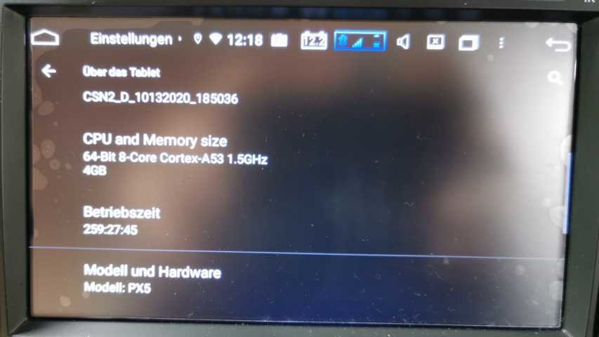

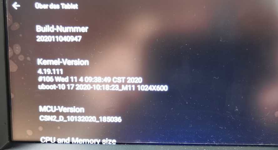

Leider ist durch die Werksrückstellung auch IGO als Navigationsprogramm verschwunden.
Weiß einer welche Version auf dem Radio läuft?
Gruß Jürgen
Reaktionen: HerrDoctorPhone
Ich nutze die Android IGO Vollversion aus dem Google Play Store (GPS). Denke mal die Kosten für die PKW Europa-Version (29,99€) plus TTS-Sprachpaket (4,99€) halten sich noch in Grenzen - zumal man dann über die gekaufte Version die aktuellen Karten-Updates automatisch zum Download (gratis) angeboten bekommt. Derzeit aktueller Kartenstand ist 2020-Q2. Ein Zusatz für LKW + WOMO gibts auch noch in Shop von denen - hab ich aber leider nicht.
Ein weiterer Vorteil - man kann die einmal gekaufte IGO-Version auch auf mehreren Geräten nutzen (Radio, Handy, Tablet etc.) wenn die Geräte alle im gleichen GPS-Konto angemeldet sind. Dazu dann einfach die 7-Tage Testversion aufs Gerät laden und anschließend wie im Store von IGO selbst beschrieben "Sie können Ihre Einkäufe auf mehreren Geräten wiederherstellen. Um Ihren Einkauf wiederherzustellen, gehen Sie zu Shop - Gekaufte Artikel - Tippen Sie auf den Pfeil in der unteren rechten Ecke - Käufe wiederherstellen".
Ansonsten mal diesen Beitrag im Forum durchforsten ! :)
Moin,
nur noch zur Info ,hab jetzt die Version iGO PAL v 9 18 27 719974 mit 2020Q2 Karten installiert,läuft ohne Probleme.
Gruß Jürgen
