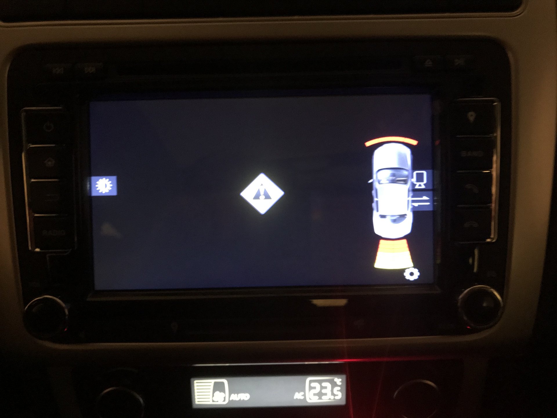

dann habe ich noch ein Problem:
Wir haben keine Rückfahrkamera, aber Park Distanz Kontrolle.
Kann man das Gerät so einstellen, das das Fahrzeugsymbol und die Grafik für den Abstand bis zum Hindernis größer erscheint und kein Ausrufezeichen Symbol in der Mitte vom Bildschirm?
Falls das machbar ist bitte um eine Anleitung wo und wie ich das einstellen kann.
Danke

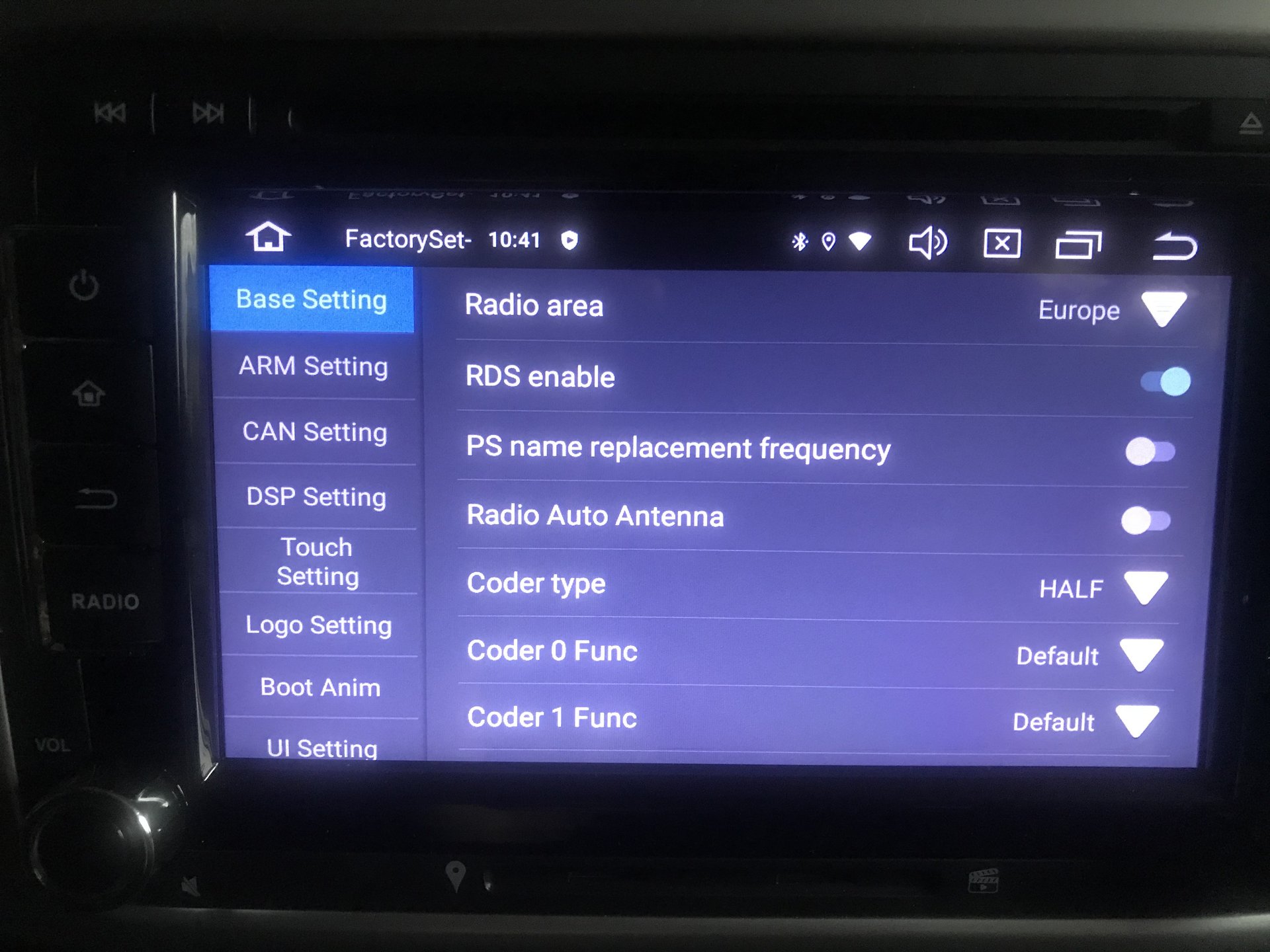

danke da habe ich schon gesucht.
Leider ist bei unserem Erisin ES 8148V das Menü komplett anders.
Hier mal 2 Bilder.
Wäre toll wenn mir jemand weiterhelfen kann.
