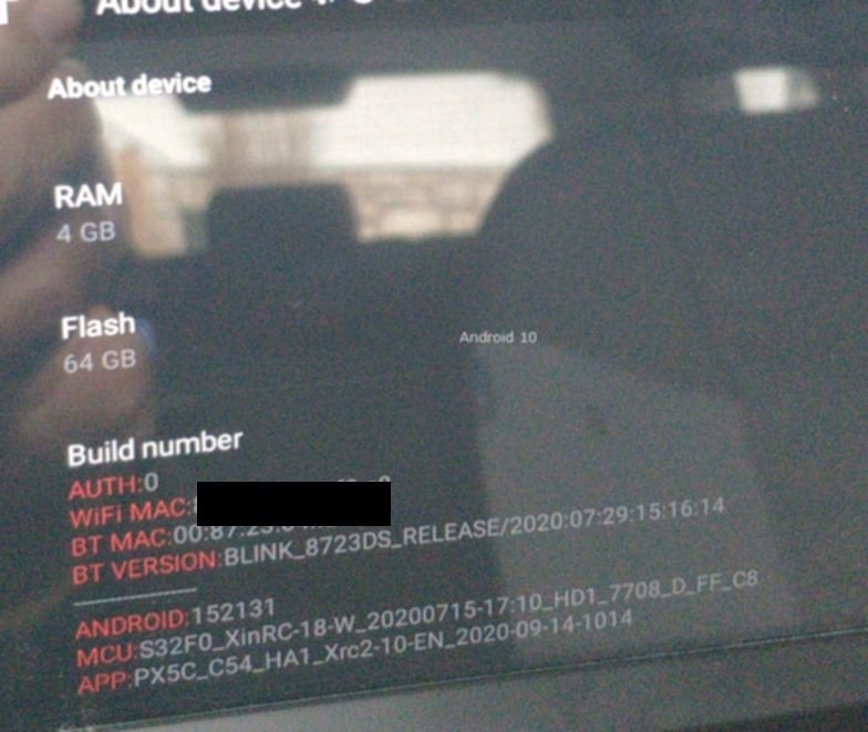

Danke für deine Hilfe. So schauts aus. Habe das Gefühl so astrein läuft die ROM nicht. zB Beim Splitscreen friert sich das Radio quasi ein . Wg deutsch schaue ich morgen weiter. LG
Hmmm..,
bei MCU steht bei dir nach S32F0 XinRC. Bei mir steht da yunht.
Vielleicht macht diese "Kleinigkeit" schon den Unterschied aus....

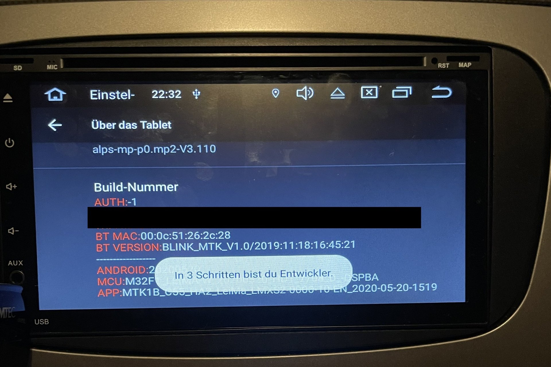

Hallo Zusammen, kann jemand mit dem Bild was anfangen oder hat jemand eine Erklärung dazu was das bedeutet? Und zwar; ich hab mal länger etwa 2-3 sekunden auf den Text gedrückt. mehrmals. danach fing es an von 4 runterwärts, in 4 Schritten bist du Entwickler, dann nochmals gedrückt kam es mit in 3 Schritten bist du Entwickler u.s.w. ich hätte bis auf 0 durchdrücken können, aber habs dann sein lassen weil ich keine Ahnung habe was dann passiert oder möglich wäre?. schöne Grüsse
Keine Sorge, die Kiste wird sich nicht selbst zerstören...
Du solltest einfach (im dann erscheinenden Entwicklermenü) ein paar weitere Funktionen zum einstellen finden.
Kann ganz nützlich sein.
nee, denke auch nicht, dass die Kiste hochgegangen wäre…😎🙂 aber wäre immerhin mal ein Anfang, dieses Ding mal umzustellen oder abzuändern da sonst alles blockiert ist zum irgendetwas zu verändern, ohne dass man es untermauert…
