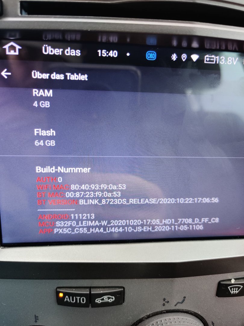

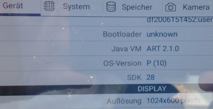

Hiezu eine Frage: wo / wie finde ich heraus, ob ich die fake 10 habe oder doch "nur" Android 9 ? Danke !! schon mal. Auch suche ich das richtige TWRP 3.0 .img file für die Kiste☹. Vllt kann mir hier jemand helfen. Für root

Man findet das mit einer App raus deren Namen ich nicht im Kopf habe. Wie alt ist dein Erisin Radio? Wie ich weiß hat keiner von den Erisin Radios eine echte Android 10 OS.
Danke alper88 für den Hinweis. Habe mich schlauer gemacht und lt DroidInfo solle es eine A 10 sein !

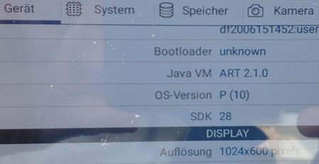

@para1
Keine Ahnung wo das Tool die Android-Version raus zupft, aber die SDK-Version zeigt auf Android9

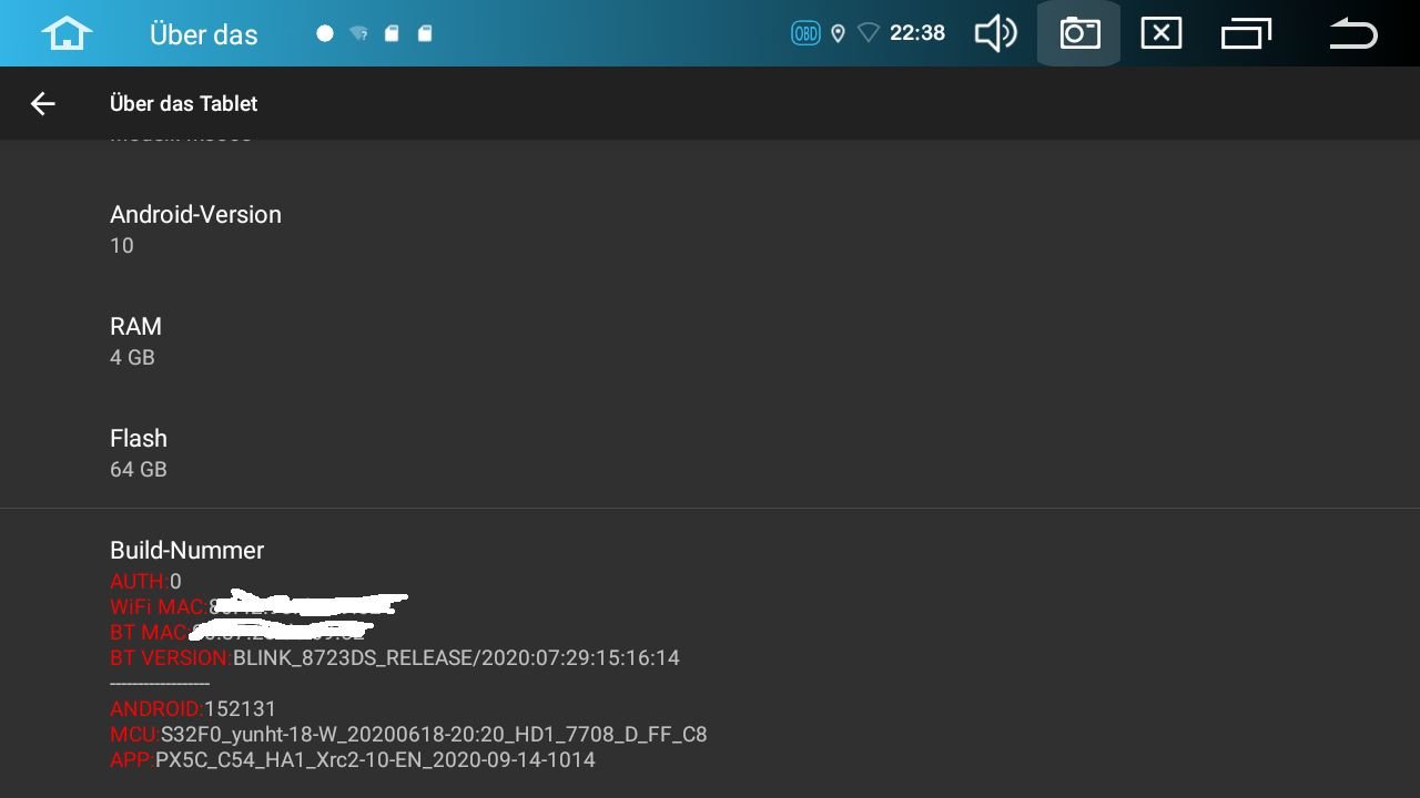

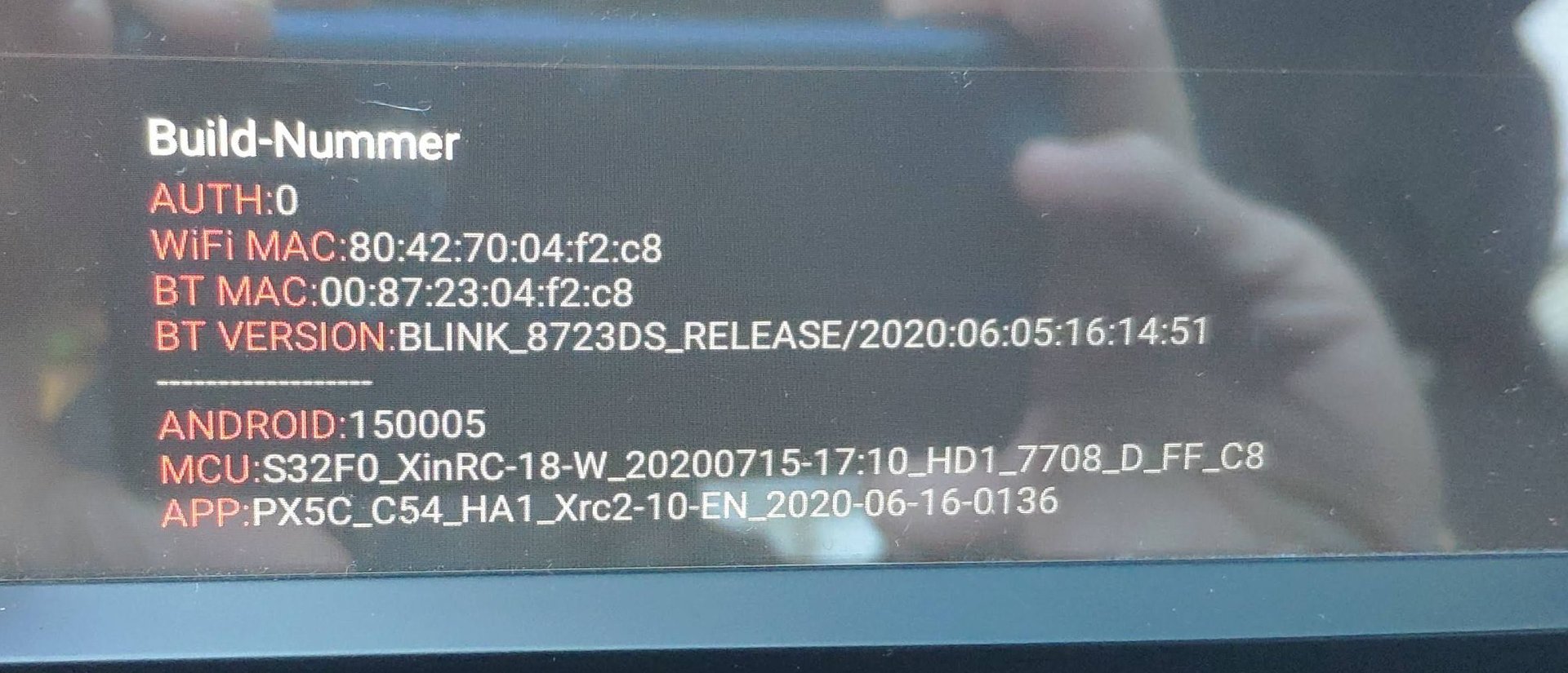

@para1,
Was steht bei denn bei dir jetzt bei BT-Version, MCU und APP? Genauso?
