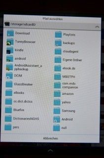

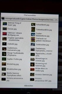

Hab ich schon zig-mal nachgeprüft, ist immer auf a-z. Es ist ja auch so, dass die Dateien auch nicht von z-a sortiert sind, damit könnte ich ja noch leben, aber sie sind total durcheinander. Ohne System.
hm, dann müsstest du da mal nen screenshot posten - falls das nicht zu persönlich wird.
Ich weiß nicht, wie man den macht auf dem Tablet, aber ich kann ein Foto machen und das dann hochladen.
Hm. beim phone ist es normalerweise Power + Leise-Tasten gleichzeitig - möglicherweise auch am Tablet?
k365XpUAGrHluNEmgJPMBAaY_lJu0q5VEQUO03TxLSM
YfgFkZxL_UsZdgAtxScNQwaY_lJu0q5VEQUO03TxLSM

Ich hab in bestimmt schon 5 X mit dem Android Assistent gelöscht und wieder installiert, immer dasselbe. auch die Daten im Anwendungsmanager gelöscht.
Ich habe den Verdacht, dass da noch ein anderes Programm für den upload gebraucht wird, und dieses vielleicht deffekt ist, denn wenn ich den ES Explorer aufrufe und anschaue, sind da ja alle Dateien schön geordnet drin, Nur wenn ich was hochlade, ist dieses Drcheinander. Kenne mich halt leider nicht so aus...
SW kann nicht defekt gehen. Ich nehme eher an, dass die Sortierreihenfolge in so einem Auswahlfenster nach letzter Zugriffszeit oder sowas in der Art eingestellt wurde.
Nur kann ich keine Einstellung finden. Es scheint ggf. am letzten Update des ES Explorers zu liegen.
Vielmehr treibt mich grad die Frage um, wie du es schaffst, mit dem ES Explorer Uploads durchzuführen. Ich finde dazu keine Möglichkeit. Im Cloudfenster kannst du auch nur durch Drag&Drop Dateien hochladen. Über welchen Weg führst du den Upload denn durch?
Ich bin bei fb in einigen FotoGruppen, deshalb lade ich oft Bilder hoch. Ich benutze nicht die fb App, weil ich die nicht gut finde, sondern gehe ganz normal auf die fb-Website. Wenn ich dann dort auf "Fotos hochladen" klicke kommt ein Fenster "Datei für upload auswählen", hier ist das ES Explorer dabei, und es geht überhaupt nur von allen Vorschlägen mit diesem.
