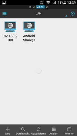

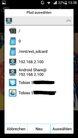

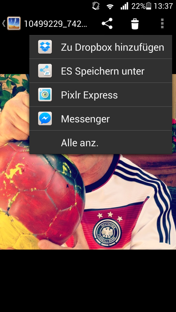

Kleiner Nachtrag: Klappt nun endlich!
Mittlerweile gibt es nämlich nicht nur die Teilen-Option "per LAN", sondern ES File Explorer bietet jetzt auch "ES Speichern unter" an (s. Bild 1).
Dort kann ich dann den Pfad auswählen (Bild 2) und den freigegeben Ordner auswählen. Diesen habe ich zuvor im ES File Explorer in der LAN-Übersicht hinzugefügt (s. Bild 3).
Kann so ziemlich bequem alle Bilder superflott aus der Galerie auf die Netzwerkfreigabe schieben. Geht deutlich schneller als der Umweg über Dropbox etc und läuft nun perfekt. Hoffe, dass es euch etwas weiterhilft.
