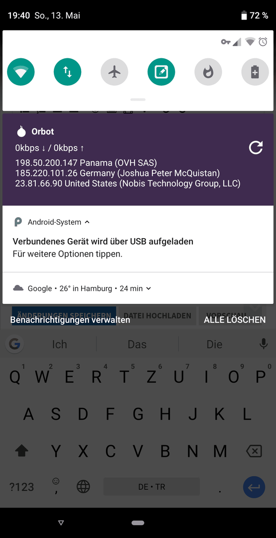

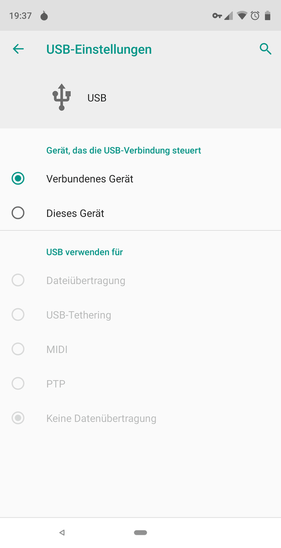

@edit: dafür habe ich gerade einen anderen Fehler. Das PH-1 meint ein anderes Gerät laden zu müssen. Sehr misteriös.
Bei Tor ist das normal, da ist ja Dein Gerät nicht sichtbar. Da lädt es halt ein anderes :D:D:D

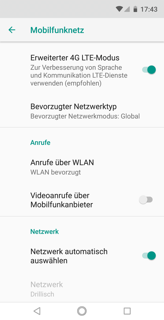

An der Stelle fällt mir auf, dass bei 9.0 der Erweiterte 4G LTE Modus fehlt. Das ist aber in den Android P Release Notes erwähnt (gerade noch mal nachgeschaut).
Bei 9.0 müssen die an dieser Stelle erheblich nacharbeiten, dafür werden aber schon die vielen Meldungen dazu auf XDA sorgen!
