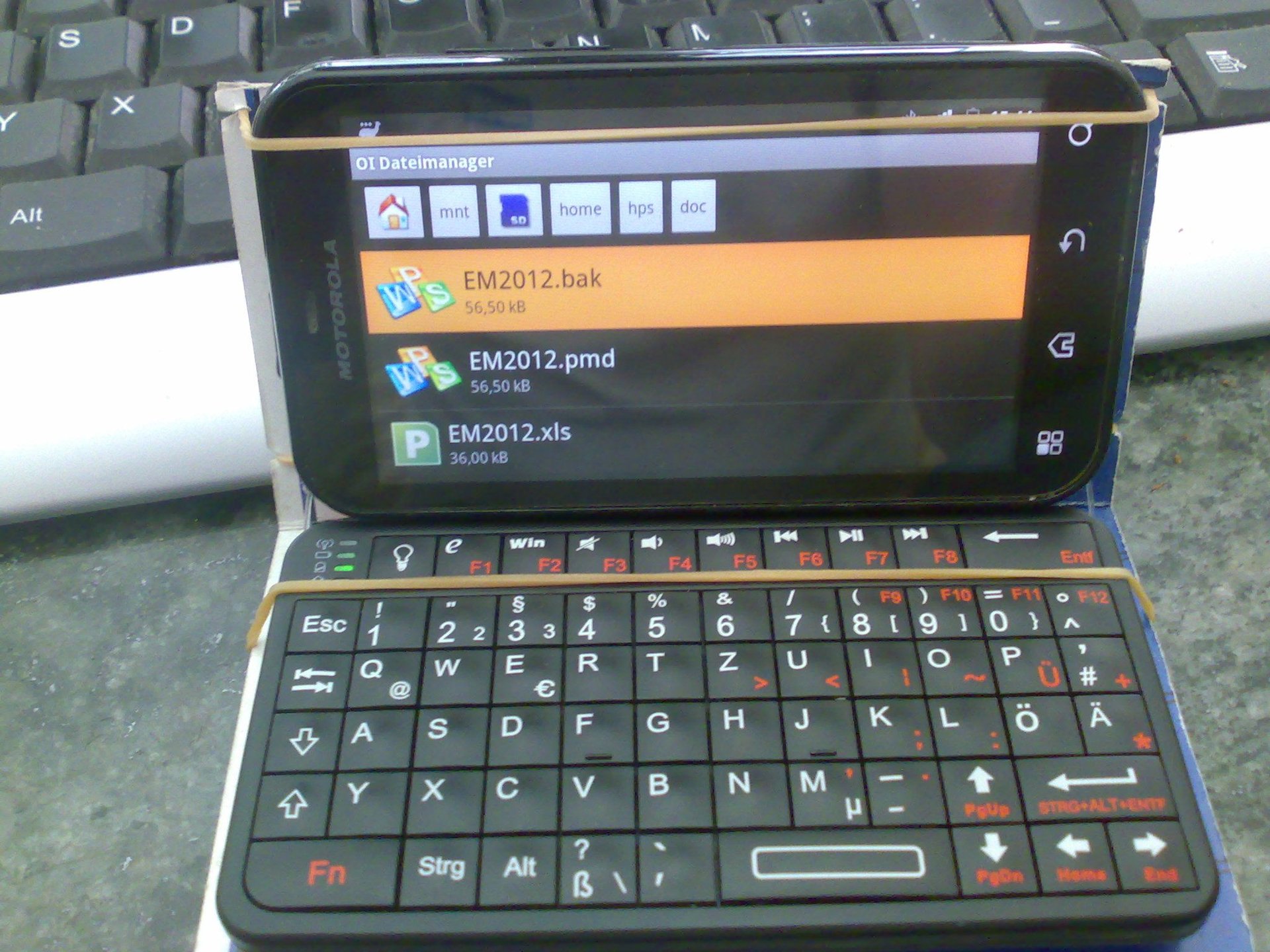

Nach langem Suchen habe ich endlich eine gute Tastatur mit deutschem Layout gefunden (siehe Foto): Rii Slim QWERTZ (NICHT Rii Mini Bluetooth Keyboard - das ist deutlich größer und hat ein Touchpad). Bezugsquelle über Amazon (günstigster Preis, den ich gefunden habe [Anmerkung: Alter Link hat nicht mehr funktioniert, der unten geht, kostet jetzt aber fast 30 €]):

1. Hardware:
Die Abmessungen sind nur 108,5x58,2x10,2 mm und haben somit in der Länge und Breite fast die gleichen Maße wie mein Motorola DEFY.
Die Tastatur enthält extra Tasten für die deutschen Umlaute. Lediglich das 'Ü' muss mittels Funktionstaste eingegeben werden. Da es gegenüber der Funktionstaste liegt, ist die Eingabe mit 2 Daumen kein Problem, genausowenig wie die Satzzeichen und Sonderzeichen (auch Punkt und Komma) die mittels Funktionstaste eingegeben werden müssen und allesamt rechts liegen. Die Shift- und Alt-Tasten sind leider nur einmal auf der linken Seite vorhanden. Allerdings speichern sie bei einmaligem Druck den Status, ein "A" kann man z. B. durch drücken und loslassen der Shifttaste und danach drücken der Taste "A" eingeben. Dadurch lassen sich auch umgeschaltete Tasten auf der linken Seite ohne Fingerakrobatik leicht eingeben.
Die Umschalttaste ist leider eine Shiftlock-Taste, d. h. alle Tasten (z. B. auch die Ziffern) werden umgeschaltet (ist glaube ich eine Einschränkung von Android).
Die Tasten selbst sind hervorragend und haben einen deutlich fühl- und hörbaren Druckpunkt. Prellen tritt nicht auf. Hört man den "Knacks", kann man sicher sein, dass die Taste erkannt wurde. Die Tastatur hat eine wahlweise zuschaltbare Tastenbeleuchtung. Wer einen Psion 5 oder einen der alten Communicatoren (außer E90) hatte, wird das zu schätzen wissen.

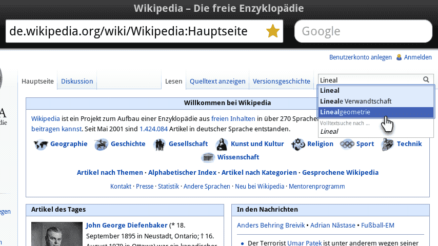

Richtig komfortabel wird es in Verbindung mit den Opera-Browsern. Dort erscheint ein Mauscursor, der mit den Cursortasten bewegt werden kann. Return bewirkt einen Klick. Somit kann man jetzt auch bei 100%-Anzeige die (dann sehr kleinen) Links anklicken, was über Touch fast unmöglich ist :) Weiterer Vorteil: Bei Texteingaben kommt nicht das Android-Texteingabefenster, sondern man gibt direkt in die Felder ein. Das hat den riesen Vorteil, dass man z. B. bei der Wikipedia-Suche auch die Vorschläge zu sehen bekommt (sehr nützlich, falls man die korrekte Schreibweise nicht kennt), siehe Screenshot. Auch das nach unten scrollen ist mit den Cursortasten viel besser, da man nicht mehr versehentlich seitlich verschieben kann. Jede Seite wird zunächst in 100% angezeigt, dann verschiebt man den Ausschnitt bis man den gewünschten hat und drückt Return. Es ist also genau so genial gelöst wie bei den S60 3rd-Geräten (z. B. meinem E90). Hat man den Opera über opera:config als Desktop-Browser konfiguriert, surft man wie auf dem PC :)
