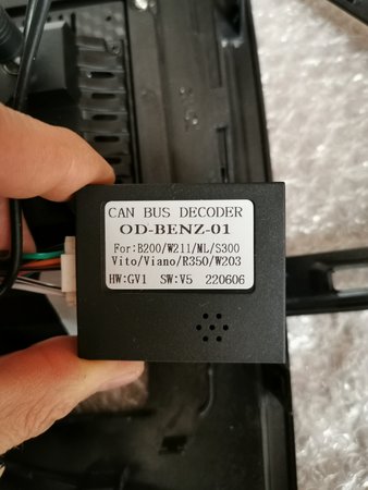

Ich hoffe ich bin hier richtig und bitte um Eure Hilfe!
Ich bin Besitzer eines Mercedis Vito W447 BJ.2019 110 CDi mit 102 PS und habe mir einen passend für das Auto (hätte ich geglaubt) einen
Android Autoradio (Chinaradio) gekauft.
Leider funktioniert die die Rückfahrkamera nicht (schaltet nicht ein, aber Kamera funktioniert) und die Lenkrad Ansteuerung funktioniert auch nicht...
Die Kabel sind laut Hersteller angeschlossen.

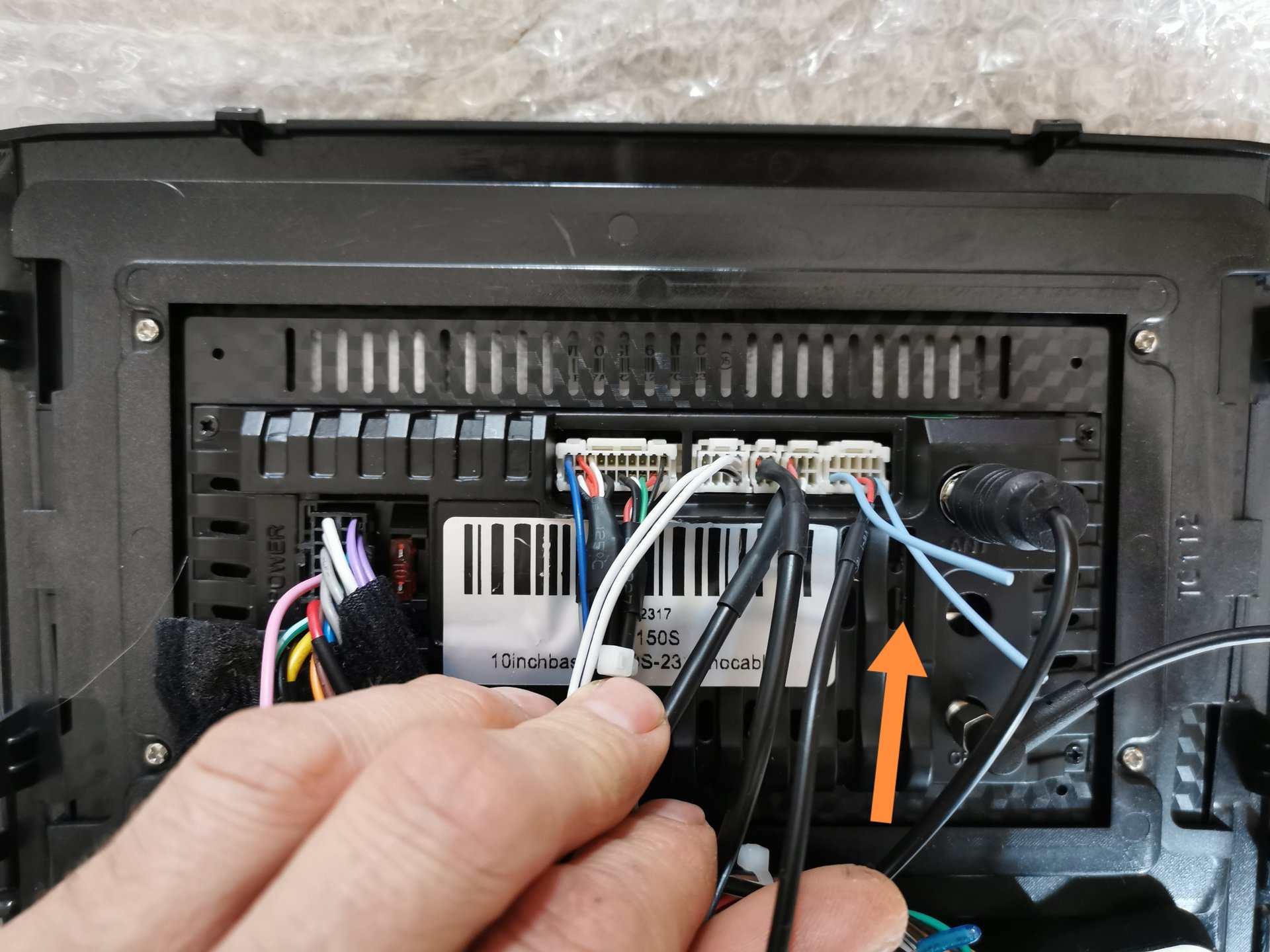

Wo das Chinch Kabel für die Rückfahrkamera angeschlossen ist, ragen 2 Kabel aus dem Stecker. Vielleicht könnt Ihr mir sagen, ob da noch etwas zum anschließen ist?
Oder passt auch einfach der Can-Bus Adapter nicht für mein Auto. Wenn ja, gibt es eine Alternative?
Schon mal vielen Dank

@Tiroler666
Kamera auch richtig angeschlossen? Kann man auf Deinen Bildern leider nicht sehen.
Ich habe im Auto ein Zenec Z-N528. Ich habe allerdings keine Rückfahr-Kamera. Wenn ich mir meinen Anschlussadapter aber so anschaue, sehe ich Kabel für die Spannungsversorgung, einen Anschluss für das Rückfahr-Signal und die Chinch-Kabel für das Videosignal. Würde jetzt vermuten das evtl. irgendwas davon fehlt bei Dir?
Zu dem Can-Bus Adapter kann ich leider nichts sagen. Da hab ich echt null Ahnung von ob der passt oder nicht.
Ein CanBus übermittelt neben einigen standardisierten Protokoll-Befehlen meist nur herstellerspezifische Befehle.
Der Adapter und die dazugehörige Software muss exakt auf den Firmwarestand deines Fahrzeuges angepasst sein.
Also beim Hersteller mit Angabe deiner aktuellen Fahrzeugsoftware anfragen , ob es kompatibel ist und/oder es Updates dazu gibt .
Dies kann allerdings bei einem Werkstattaufenthalt mit einem Update des Wagens schon wieder hinfällig sein .

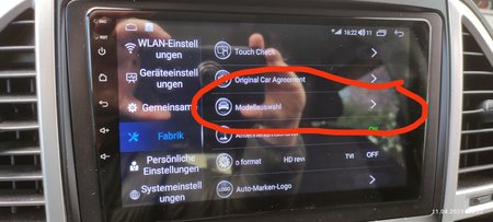

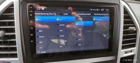

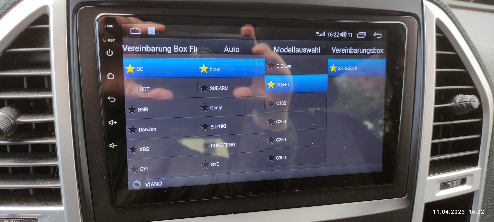

Hallo Tiroler,
hast du schon den Adapter in radio Einstellungen konfiguriert? Bei mir sieht das so aus und ich habe den gleichen canbus Adapter.
Mfg
Hallo Paul.
Ich habe zwar ein andere Android-Version, aber so einen ähnlichen Menüpunkt hätte ich schon gefunden. Ich werde es aber nochmal versuchen, die Einstellung zu verändern. Da ich derzeit denn alten Autoradio wieder verbaut habe, werde ich später berichten, ob es was gebracht hat.
Danke. Mfg
