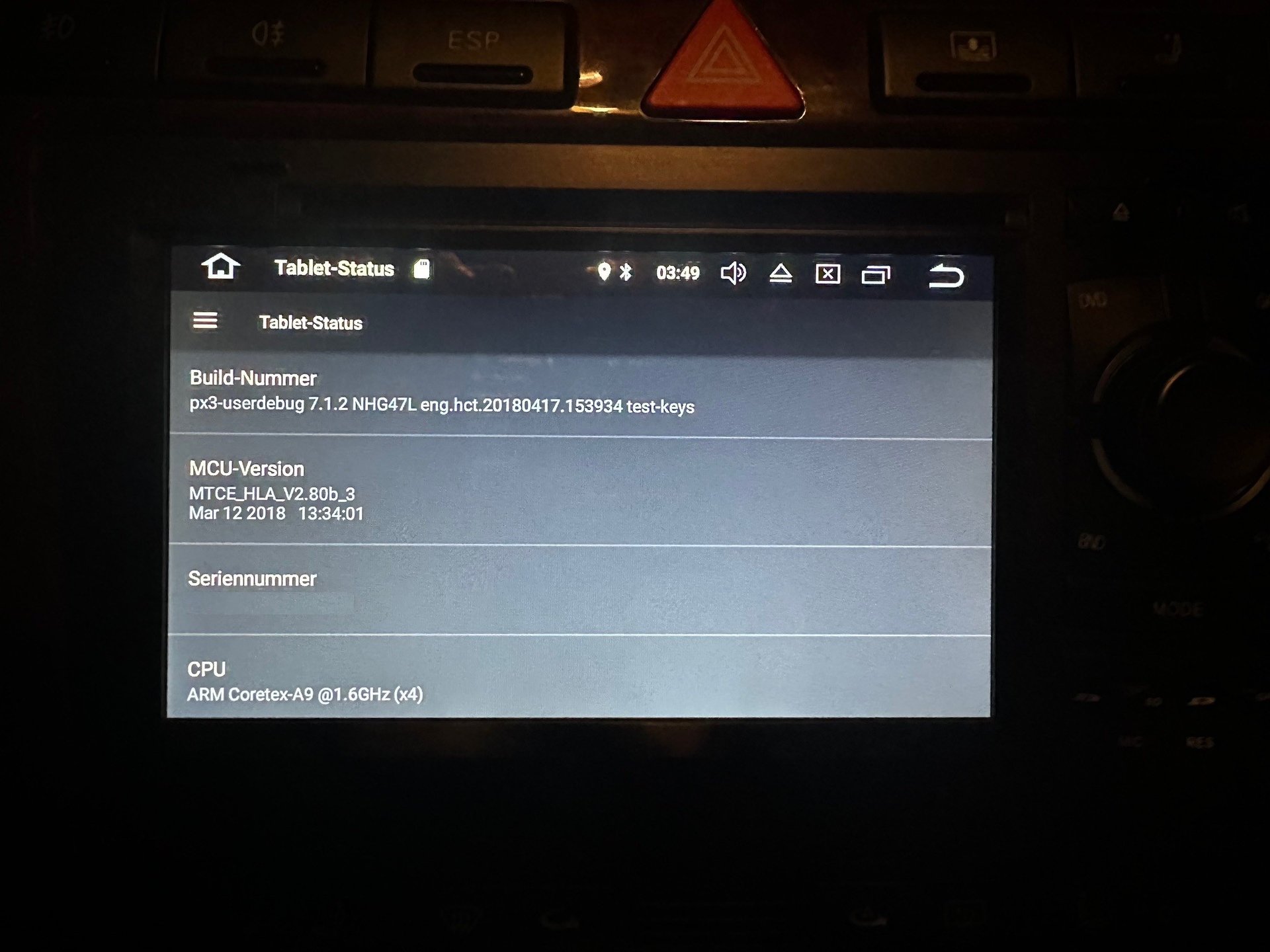

Aus den EInstellungen konnte ich folgende (hoffentlich hilfreiche Informationen herausfinden:

Die PX3 Geräte sind steinalt und so wie ich es sehe, ist Android 7.1 das Ende der Fahnenstange.
Und das hast du schon drauf...
Ok, ich habe gesehen das man wohl bei manchen Geräten einen anderen "Prozessor" verbauen kann.
Also statt dem PX3 einen PX6 (z.B.) Sowas wird es wohl für dieses Gerät nicht geben oder?

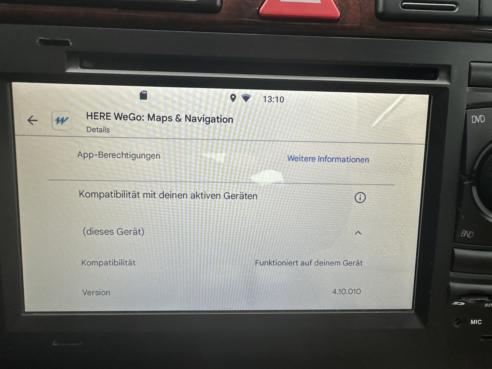

Die Navisoftware meint aber das Sie mit meinem Gerät kompatibel ist.
Kann das Problem vielleicht woanders liegen?
