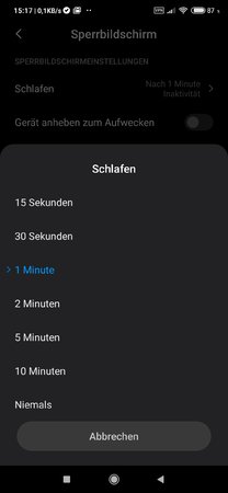

In den Einstellungen auf Sperrbildschirm auf niemals stellen dürfte es verhindern. Screenshot_2020-02-18-15-17-02-339_com.android.settings.jpg
Du hast meinen Text nicht richtig gelesen. Genau das ist es was ich nicht vorhabe da ich es dann immer wieder zurückstellen muss.
Umständlich finde ich das jetzt nicht :)
