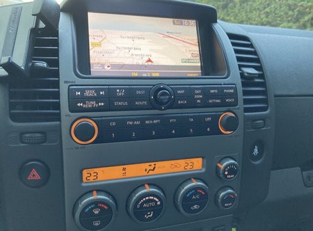

Ich möchte das Tablet in Verbindung mit dem Werksradio betreiben, es ist so das ich die original Tasten mit einbinden möchte und das Werks Display soll durch das Tablet ersetzt werden. Es gibt dafür eine AV usb box die das Bild vom Werksradio (navi und FM Radio) in das Tablet speist, aber im Gegenzug soll das Tablet dann die Werkskomponenten angesteuert werden. Mir wäre halt die Koppelung und Telefonie mit dem Handy wichtig, sollte halt wie bei meinen aktuellen Android Radio funktionieren. Dafür benötige ich dann eine dem entsprechende App.
