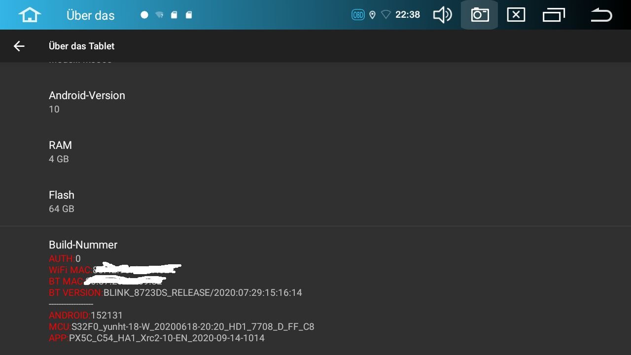

Folgende Daten konnte ich dem Radio entnehmen:
Model & hardware: rk3368
Ram: 4GB
Flash: 64GB
Build number
Auth: 0
WiFi MAC: 80:26:e1:e0:63:09
BT MAC: 00:87:23:e0:63:09
BT Version: BLINK_8723DS_RELEASE/2020:01:04:00:13:09
ANDROID: 101626
MCU: S32F0:XinRC-18W_20200327_HB1_6686_4M_D_FF-DSP_C8
APP: PX5C_C54_HA1_XRC_Xrc2-0000-10-EN_2020-03-30-1005

Ich hab in deiner MCU mal eine Zahl markiert. Die hat was mit dem Sound zu tun...
@S7710er Ich habe wie DrKevler diese Daten die er am Anfang der Seite stehen hat.
die Änderungen zu ihm ist das bei mir in den Zeilen ,
BT MAC: ......
BT Version: BLINK_8723DS_RELEASE/2020:10:22:17:06:56
ANDROID: 141502
MCU: S32F0_ZhongYC-18-W_20201102-15:06_HD1_7708_D_FF_C8
APP: PX5C_C64_HA17_U462-EN_2020-10-28-1408
steht. Ist bei mir ein gefaktes A 10 drauf.

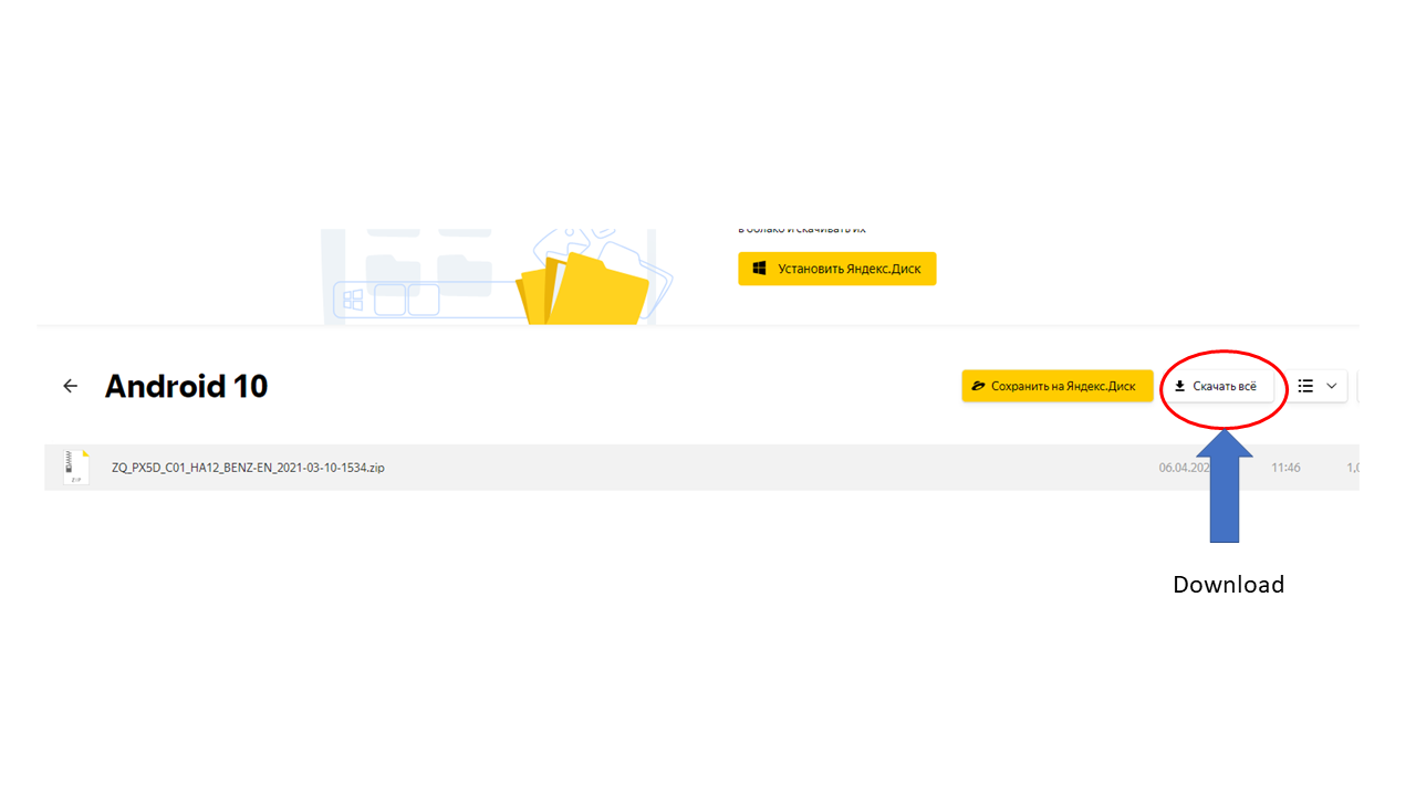

Warum nicht gleich ein sauberes A 10 draufspielen? Da wüßte ich zumindest einen Link... Downloadlink
Für A 9 macht das ja keinen Sinn mehr. Und dein als A 10 deklariertes A9 ist ja soweit auch sauber.
Den Sinn dieser massenweiße vertriebenen A 10-Fakegeräte können wohl nur die Chinesen erklären.Download_Android10.png
