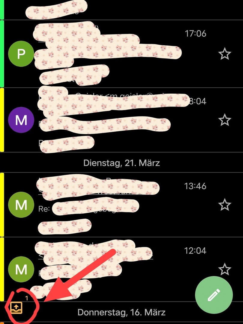

Wo finde ich in Fairemail eigentlich eine E-Mail wieder, die nicht versendet werden konnte (weil z. B. Empfänger-Adresse nicht korrekt)? Gibt es dafür einen speziellen Ordner?
Ist die einzige Möglichkeit, wie ich die Mail wieder finden kann tatsächlich nur das kleine gelbe Symbol links unten auf der Seite oder gibt es dafür einen speziellen Ordner?
Unter "Gesendet" und "Entwürfe" taucht die Mail jedenfalls nicht auf.

Postausgang :)

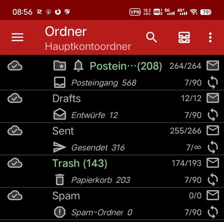

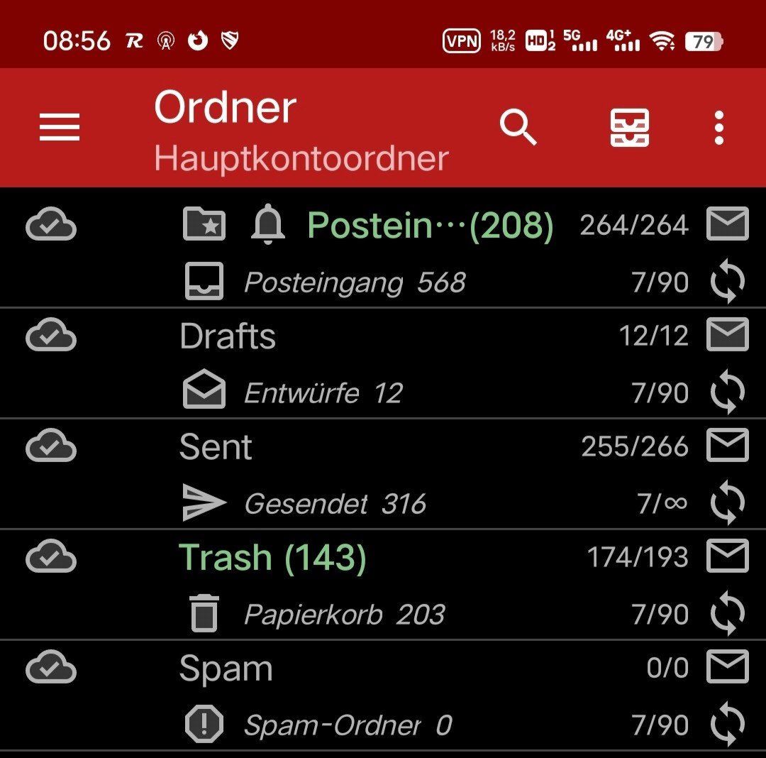

@pueh Den Ordner gibt es bei mir nicht. Weder bei Fairemail, noch bei meinem E-Mail-Anbieter.
@jandroid
Auch nicht, wenn du bei der Unterhaltungen- Ansicht das Sandwich- Menü anklickst?
@Hirse_Reis Was genau meinst du mit Unterhaltungen-Ansicht?
Ich habe bei mir in den Einstellungen - Darstellung - Allgemein - den Sammeleingang gewählt

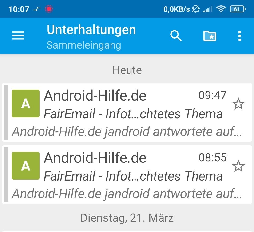

wenn ich offline bin, versucht bei mir FairEmail trotz allem nach einiger Zeit (Stunden) E-Mails abzurufen bzw. zu synchronisieren. Das erzeugt dann regelmäßig Fehlermeldungen (klar, ich bin ja dann gewollt offline), (s. Screenshots). Wenn ich online bin werden E-Mails ordnungsgemäß und automatisch wie gewollt abgeholt.
Wie unterdrücke ich die automatische Synchronisation im Offline Modus?
Danke im voraus.

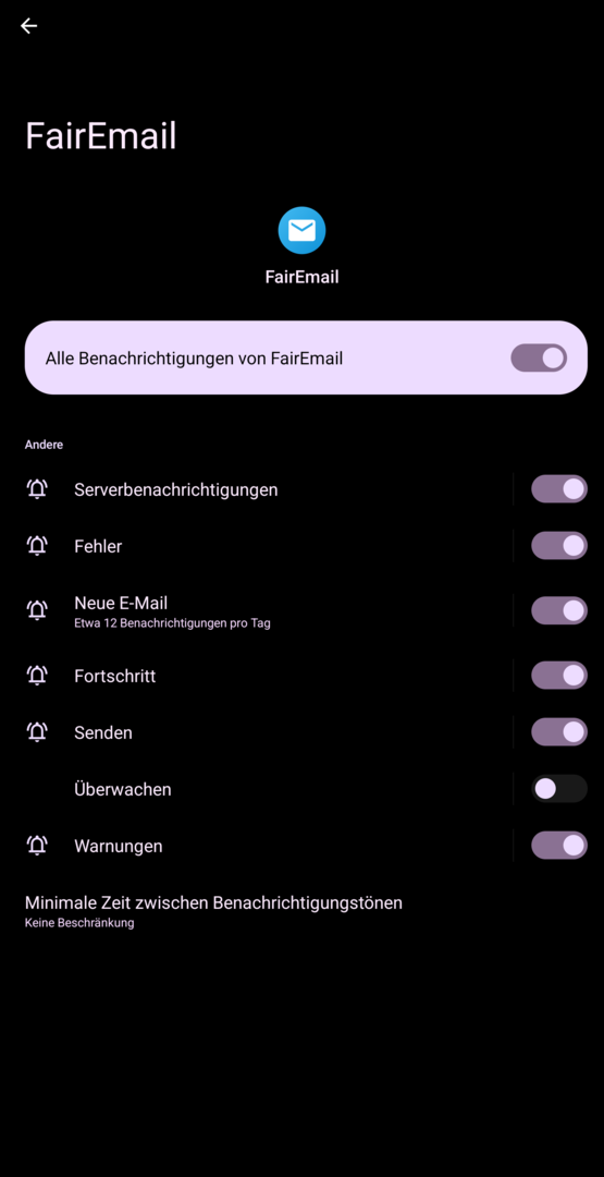

hmmm, bei mir erkennt FE den Offlinemodus, lediglich beim Wechsel von Off- nach Online kommt kurz die orangene Warnmeldung, stoert mich nicht...
@DELIUS In den Android-Schnelleinstellungen gibt's einen Button für die Synchronisation von FairEmail. Der muss eventuell sichtbar gemacht werden in den Einstellungen.
Oder die Benachrichtigung deaktivieren
