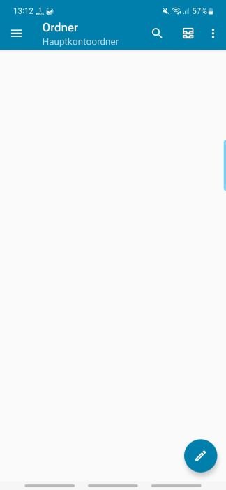

Folgendes Problem: Einstellungen -> Darstellung -> Auf Startbildschirm anzeigen: Ordner des Hauptkontos
Dort ist die Anzeige leer. Die Konfiguration habe ich vom Tablet (da geht es) exportiert und auf meinem Smartphone importiert. Da ist die Anzeige leer. Was mache ich falsch? Andere Darstellungen (Sammelordner etc.) funktionieren.
Ich vermute, du hast kein Hauptkonto festgelegt.
Reaktionen: Jensemann1969
Danke! Das war es. Wird offensichtlich nicht mit im Backup gespeichert.
