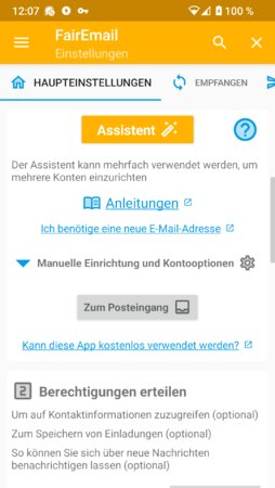

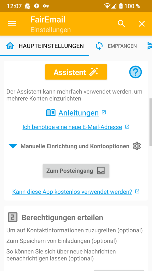

Hab mir die app mal testweise Installiert. Gibt es eine Möglichkeit, dass ich beim öffnen der App direkt im Posteingang meines Kontos lande?
Finde nur eine Einstellung, dass ich im Hauptkontoordner lande. Und eine Möglichkeit schnell zwischen den einzelnen Posteingängen der Konten zu wechseln (wie bei Gmail) wäre auch cool... Hab ich bislang nicht gefunden. Bei den Einstellungen müsste das ja dabei sein.
@bl3d2death
In den Haupteinstellungen gibt es die Option Zum Posteingang einzustellen.

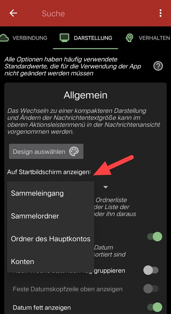

@gatnnos Wo genau hast du diese Einstellung gefunden?
Ich kenne nur die Einstellung "Auf Startbildschirm anzeigen" unter Darstellung. Dort hat man allerdings nur "Sammeleingang, Sammelordner, Ordner des Hauptkontos oder Konten" zur Auswahl, nicht jedoch Posteingang.

Sieht bei mir so aus:
Ich hab allerdings nur 1 Konto eingebunden.
EDIT: Gerade gesehen, Du bist in Darstellung, ich in den Haupteinstellungen.
Reaktionen: jandroid
@gatnnos Die Einstellung habe ich auch so gesetzt. Diese führt aber leider nicht dazu, dass man beim Start direkt im Posteingang landet, wie es von @bl3d2death angefragt wurde:
Ausschlaggebend wäre die Einstellung, die ich gepostet habe. Da ist es jedoch nicht möglich Posteingang auszuwählen.
Vielleicht mal Marcel (Entwickler) anschreiben, dass er das integriert?

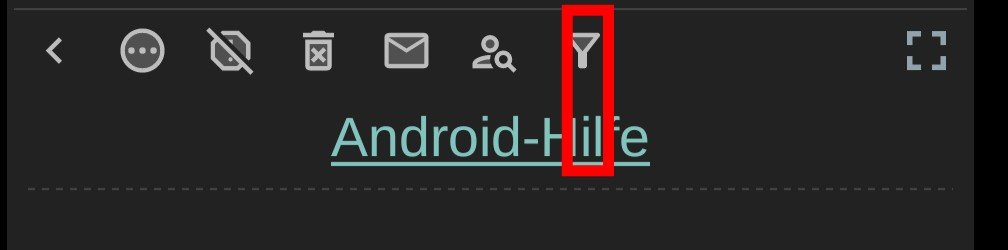

Ich bin zu blöd in der Pro-Version eine Regel zu erstellen die z.b. das Wort Klarna im Betreff auswertet und die Mail dann in den Spam-Ordner verschiebt. Hat mal einer ein Beispiel für mich?
Reaktionen: connorml und Jorge64
