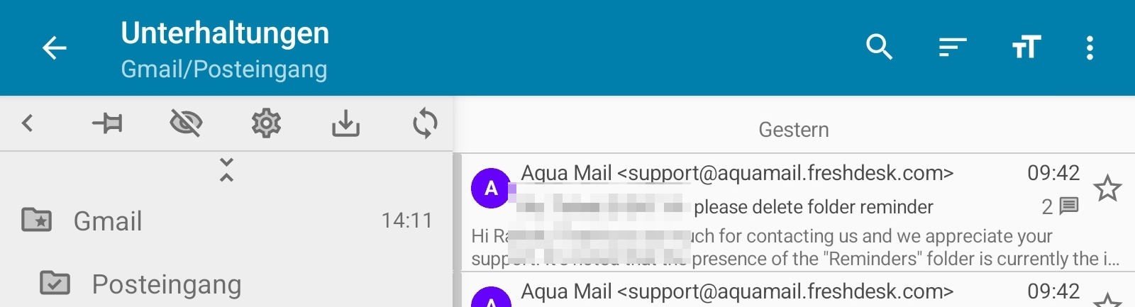

Danke, finde ich aber nicht. Siehe Screenshot, die linke Spalte ist zu breit, die rechte mit der Mailliste zu schmal. Mit dem Pfeil links oben kann ich die linke Spalte nur einklappen.

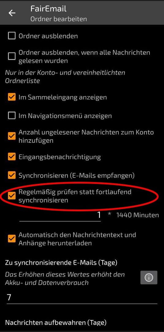

Ich habe bei meinem Konto neben dem Posteingang 11 Ordner. Davon müsste ich für 4 davon Push-Benachrichtigungen erhalten.
Woher stelle ich das ein? (Ich kann in den Eigenschaften der Ordner nur "Synchronisieren" aktivieren, das ist aber dann normal im Intervall... 😳
Nicht in den Einstellungen. Konto - Ordner länger halten - Eigenschaften bearbeiten. Wenn der Haken raus ist, wird gepusht.

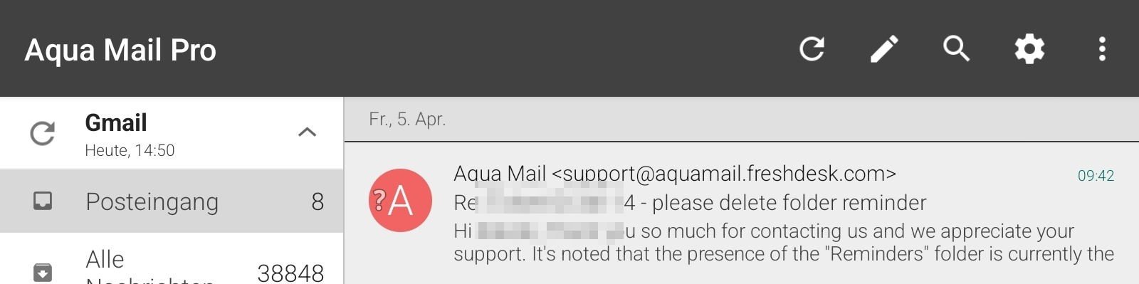

Danke, das will ich ja nicht ;). Nur etwas schmaler. Sonst kann ich die Namen der Ordner nicht lesen. Nur Farbe reicht mir nicht...
Beispiel im Screenshot, damit vielleicht klar ist, was ich meine (aus Aquamail, da kann man das beliebig in der Breite einstellen.)
Danke. Alles klar. Da fehlte mir ein Stichwort wie "Push" oder Einbeziehen für "IMAP Idle" oder so...
