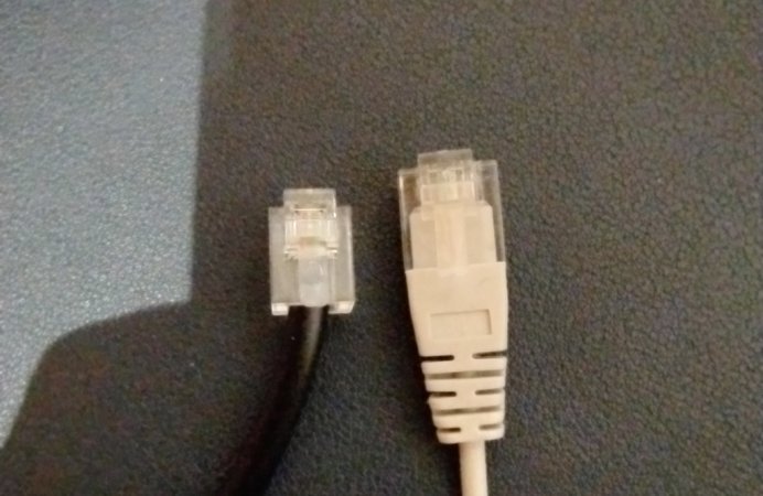

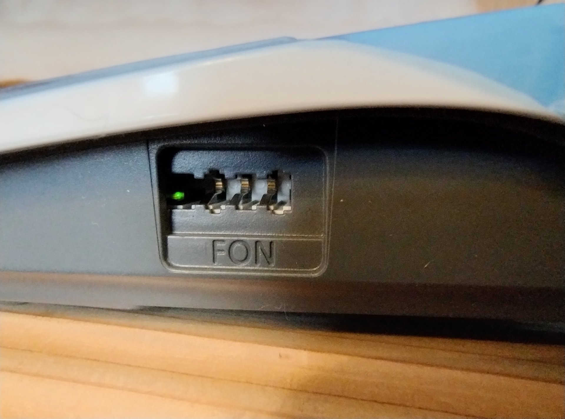

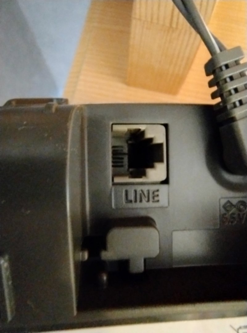

Das ist zwar das Android Forum, aber evtl könnt ihr mir auch helfen. Wir haben eine neue Fritzbox, bei der der Stecker vom alten Kabel des Telefons nicht mehr passt. Anders Rum, passt der Stecker vom neuen, mitgeliefert Kabel nicht ins Telefon. Dh ich bräuchte ein anderes Kabel. Wisst ihr wie die Stecker Modelle heißen? Anbei jeweils ein Bild vom Telefon und dem Router.

Das sind eigentlich standardisierte Kabel/Buchsen/Stecker.
Grau neu, schwarz ist das alle Kabel.
@Han ist Solo
das Kabel was du dort rechts (grau) hast ist das Kabel zum Anschluss der FritzBox an die Telefondose.
Dieses Kabel ist nicht dazu gedacht ein Telefon an die FritzBox anzuschließen.
Nimm einfach das Kabel links (schwarz) welches du auch vorher benutzt hast um das Telefon anzuschließen für die Verbindung zwischen FritzBox und Telefon.
Das rechte ist ein LAN-Kabel.

Das alte Kabel passt aber nicht in die Fritz Box.
@Han ist Solo
Wie sieht denn der Stecker des alten Kabels auf der anderen Seite aus?
Han ist Solo schrieb:
stimmt ist ja ein LAN Anschluss.
Nein, ist kein LAN Kabel und kein LAN Anschluss.
Nur ein RJ45 Stecker mit 2 Adern.
Bzw. bei älterer Box auch 8 Adern, wenn es auf beiden. Seiten so einen Stecker gibt und Adapter auf TAE dazu.
Ihr werdet es nicht glauben. War eine Art Grußnaht am Stecker. Beim alten Router kein Problem, beim neuen müsste ich mit einem Messer was weg kratzen.

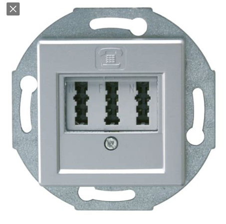

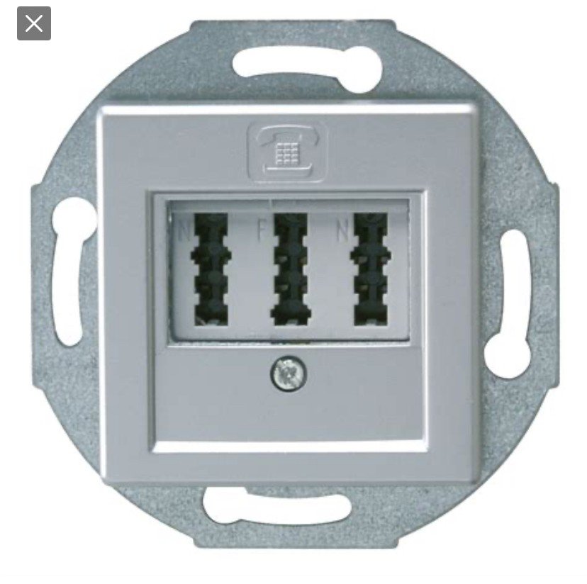

Die Gussnaht unterscheidet ob Telefon oder Faxanschluss.
Links/Rechts - Telefon
Mittig - Fax
Mittig - Fax
es ist genau anders herum
Mitte - Telefon (F für Fernsprechapparat)
Außen - Fax, Modem, ... (N für Nicht-Fernsprechapparat)
TAE - Telekommunikationsanschlusseinheit (Stecker Dose Belegung)
